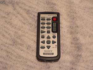

Pas de griffe sur le SR30. A noter qu'une télécommande est fournie avec le camescope comme il se doit. Elle permet notamment, outre les commandes classiques (zoom, marche/arrêt, Ralenti, etc.) d'accéder aux listes de lecture ou à la touche Info.

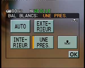

Le SR70 dispose d'une balance des blancs avec ses 4 positions habituelles. La colorimétrie obtenue en mode Auto (ou Easy) est satisfaisante.

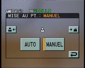

L'Autofocus réagit à peu près correctement, mieux que les Everio JVC, plus imprécis. La mise au point manuelle s'effectue à l'aide de l'écran tactile, dont on connaît les limites à ce niveau. La mise au point centrale (Spotfocus) permet de contrecarrer partiellement cet inconvénient dans la mesure où on peut choisir sur écran la zone de mise au point d'un sujet décentré. Évidemment, échec de ce procédé si un arrière-plan est masqué par un avant-plan, cas d'une vu à travers un grillage par exemple. Attention, le Spotfocus fait revenir le camescope en mode Manuel.

Même principe pour l'expo manuelle, logée à la même enseigne que la mise au point et disposant d'une fonction Spotmètre (Spotmeter en anglais).

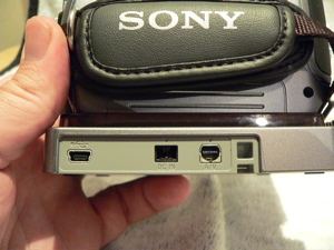

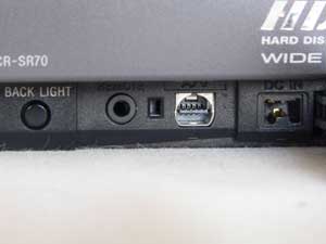

Connectique A/V multibroche (au centre), prise d'alimentation et prise Remote 2,5 mm se dissimulent sous un clapet en plastique sur le flanc fauche de l'appareil. La prise Remote fait office de prise Lanc. Elle permet de relier le caisson sous-marin Sony SPK-HCB (env. 239 euros), commun aux SR70, SR90 et HC3).

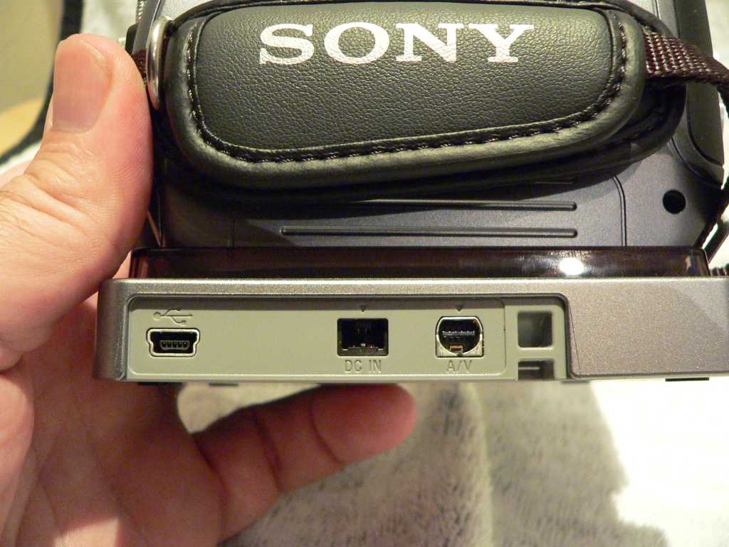

Une station d'accueil, bien pratique (elle peut être fixée à demeure) double la connectique en y ajoutant l'USB-2 dont le câble est fourni avec le câble analogique. Pas de prise ni connecteur s-vidéo (et pas de prise DV bien sûr). Pas non plus d'entrée analogique pour le modèle distribué en Europe semble-t-il.
La liaison privilégiée et "naturelle" du Sony DCR- SR70 est donc l'USB-2 (*), compatible avec l'USB1 si votre ordinateur est équipé à cette norme, au prix d'une plus grande lenteur. Cette prise vous permettra de purger vos images, ou de graver plus ou moins directement un DVD.
Attention, le branchement USB semble assez fragilisé. Retirez le câble avec précaution.
