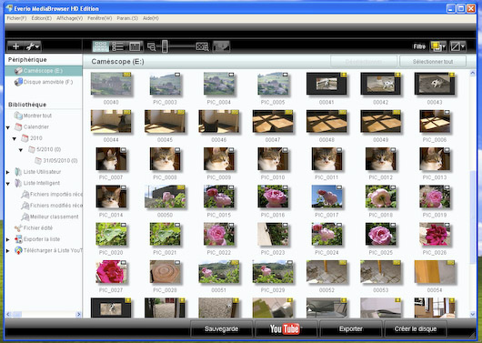

L'export sur YouTube est prévu. C'est une facilitation pour que le format d'export soit adapté aux exigences de YouTube. La seule condition est de se créer un compte YouTube.
