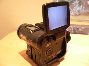

De par sa taille (2,5", 6,3 cm), et sa résolution (112 000 pixels), l'écran est classique. Ce qui l'est moins, c'est son emplacement à l'arrière et sa capacité à se relever à la verticale à 90°.
On peut aussi plaquer l'écran, surface visible vers l'extérieur, contre la face arrière du camescope. Ainsi aucune excroissance n'apparaît.
Fait rare sur les camescopes, le JVC GR-X5 est dénué de tout viseur. Ce qui peut s'avérer gênant par très fort ensoleillement sachant que seul un viseur offre un réglage dioptrique et permet parfois, d'affiner la mise au point (voir discussion sur ce thème). En fait, JVC reprend le concept déjà développé sur l'Everio MC200 : extrême compacité et choix marketing d'un concentré de technologie. Heureusement, l'écran convient dans la plupart des situations. Et il dispose d'un réglage fin de luminosité, malheureusement accessible depuis le seul Menu.
Comme souvent chez JVC, et c'est bien agréable, l'action de relever l'écran place le camescope en attente à l'enregistrement (ou en mode Lecture), si du moins l'interrupteur d'alimentation n'est pas sur Off.
A noter aussi l'existence du bouton LCD/Backlight destiné à activer/désactiver le rétro-éclairage de l'écran.
Enfin, l'écran ne permet pas de voir toute la surface du cadre : même en 4:3, méfiez-vous, le cadre enregistré est en réalité plus large d'environ 10 à 15%.
