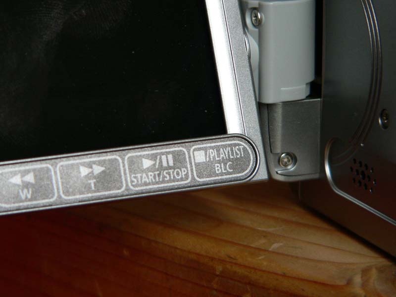

En bas de l'écran, on trouve un second déclencheur start/stop : ça, c'est plutôt bien vu, je m'en suis souvent servi. On y recense aussi une touche "fourre-tout" contrôlant à la fois le contrejour (BLC) et la liste de lecture (sans grand rapport pourtant !). Par contre, le "cadran de commande de navigation" sur le côté m'a laissé un peu dubitatif, je pense qu'il plaira aux uns et qu'il agacera les autres. Ce cadran permet de déambuler au sein du Menu ou d'accéder aux diverses fonctions de paramétrages. Mais il paraît un peu "toc", le déplacement quadri-dimensionnel n'est pas toujours très immédiat et le déplacement rotatif va parfois trop vite. C'est peut-être une question d'habitude.
Une fois fermé, l'écran ne dissimule aucune fonction importante située derrière lui, hormis l'accès à la prise USB-2 et au logement de la carte mémoire.
A noter aussi : la diagonale d'écran en mode 4:3 est plus petite (environ 5,5 cm) que sur un camescope doté d'un écran de 6,3 cm, ce qui est toutefois le cas pour tous les écrans 16:9.

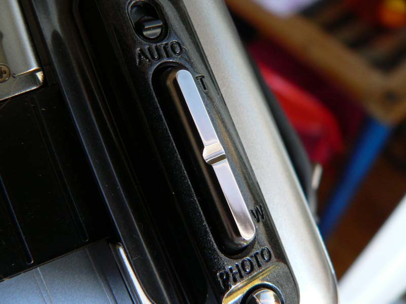

Le zoom du HG10 est disposé sur le sommet, près du bouton Photo. La bascule étant dans le même sens que le corps du camescope, un débutant ne se trompera jamais entre le zoom avant et arrière. Le zoom semble un peu "cheap", et bien moins pro que la belle commande chromée du Canon HV10 mais supérieure à celle du HV20. Comme souvent, à l'usage, cette commande n'empêche ni d'exercer des mouvements de travelling optique très lents et coulés, ni d'effectuer des zooms rapides. D'autant que Canon offre toujours la faculté de choisir dans le menu son mode de zoom (Fixe selon 3 vitesses ou surtout Variable).
Attention la Vitesse 3 n'atteint absolument pas la rapidité "coup de poing" du mode Variable. Dans ce dernier mode justement, l'intégralité des focales est balayée rapidement en 1,5 secondes environ et 38 secondes seulement à la plus lente, ce qui est ultra lent pour un zoom x10 ! C'est une qualité pour des mouvements bien fluides. Bref, le zoom du HG10 dispose d'une vitesse lente qui n'usurpe pas son nom.
