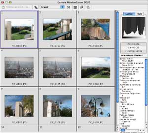

Côté photo, le DC40 fait un peu mieux
que le DVD505, hormis son incapacité à enregistrer des vues fixes en 16:9. Hormis ce
détail (qui sera peut-être important pour certains), la qualité est bien au rendez-vous
comme en attestent plusieurs
essais de photos réalisés pour l'occasion. Par ailleurs, la cible 1/2,8 pouce procure
une très bonne luminosité. Ce grand capteur est assez rare, il faut le souligner et ce
n'est pas sans incidence sur la sensibilité.

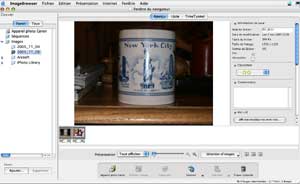

Le traitement des photos s'opère au moyen du logiciel fourni (Digital Vidéo Solution ver 19.0), compatible PC et Mac. Il comprend les logiciels CanonImageBrowser et CanonCamerawindow. Saluons tous les précieux renseignements obtenus sur les paramètres techniques lors du chargement des images.
(images capturées depuis un DC20, fonctionnement identique pour le DC40)
