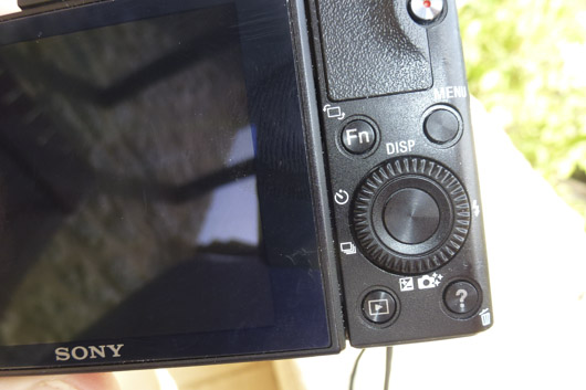

La prise en mains de l'appareil pose trois soucis éventuels : faute de grip, la main droite a tendance à glisser sur la surface très lisse de l'appareil. Un grip optionnel existe toutefois (Sony AG-R1). D'autre part, la lentille de l'objectif, assez exposée aux traces de doigts, peut vite se salir, nous en avons fait les frais, sans le voir tout de suite.

Mais le plus surprenant, c'est l'écran 3 pouces non-tactile. Avantage, vous ne risquez pas d'y laisser des traces de doigts, là au moins ! Mais on doit quasiment réapprendre à se servir d'un appareil dénué de ce mode quand on vient de l'univers du tactile. Sony cherche sans doute à démarquer son compact expert du compact de base, souvent tactile. Mais c'est un choix discutable.
Côté plus, cet écran de 3'' bien doté en pixels (1220.000) est original avec une double articulation sur charnière qui n'existait pas sur le RX100 de 1re génération, et qui permet d'incliner l'écran de 90° vers le haut et 45° vers le bas. Mais il ne "pivote pas" à la façon d'un écran de camescope.

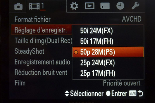

Le choix de formats est légèrement plus large que ceux du DSC-RX100 1re version, et permet une bonne souplesse : outre le 50i à 24 Mbits/s, le 50i à 17 Mbits/s, et le 50p à 28 Mbits/s, on trouve désormais le 25p à 24 Mbits/s et 17 Mbits/s. J'ai souvent opté pour le 50p à 28 Mbits/s, car on note peu ou pas d'artefacts sur des images très mouvantes et des panoramiques. Mais vous choisirez peut-être-le 25p selon la puissance de votre ordinateur, ou vos ambitions, sachant que bon nombre de projets, c'est vrai, se conforment en 25p.
Ces réglages valent pour le standard Pal. Si on passe en NTSC via le Menu, on retrouve les mêmes réglages mais aux vitesses 60i, 60p et 24p. Le réglage en 24p à 24 Mbits/s peut s'avérer éventuellement intéressant si vous voulez créer un "effet Film".
L'enregistrement en mp4, également proposé, n'a que peu d'intérêt à mon goût.
