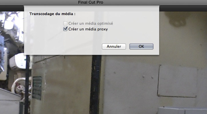

Transcoder des fichiers Proxy est aussi une opération qui peut se réaliser après importation et par conséquent sur d'anciens medias déjà importés ! Il y a deux manières de procéder :
-la première, simplissime, est d'effectuer un clic droit sur le media, puis de choisir "Transcoder le media". Une fenêtre apparaît. Si les cases sont cochables, c'est que les plans n'ont pas été encore transcodés.
