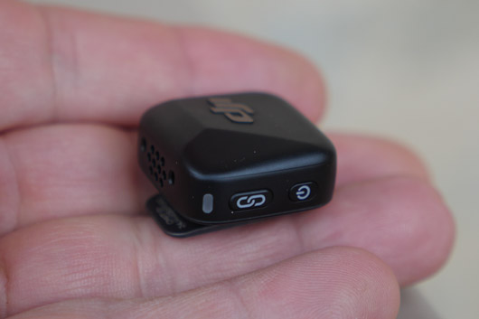

Les émetteurs intègrent un bouton marche / arrêt, et un bouton Link servant à appairer par liaison Bluetooth (5.3) l'émetteur au récepteur. Si ça passe au vert fixe, c'est jumelé !
Différence avec le DJI Mic 2, il n'existe pas de bouton d'enregistrement sur l'émetteur. Autrement dit, l'émetteur du Mic Mini (le Mic 2 en est capable) ne peut pas enregistrer d'audio en autonomie totale à la façon d'un enregistreur audio "espion". Contrairement au DJI Mic 2, pas non plus de commande de l'enregistrement à distance sur chaque émetteur.
Enfin, l'émetteur ne comporte pas de connecteur USB-C et se recharge dans le boîtier (formule 2 TX + 1 RX) ou dans un mini-dock fourni (formule 1 TX + 1 RX). Chaque émetteur revendique une puissance de 114 mAh (type Li-ion).
diode jaune dji mic mini
L'émetteur a une fonction "cachée". En effet, si on le paramètre ainsi dans les Paramètres de DJI Mimo, un appui simple (non-prolongé) sur le bouton marche / arrêt de l'émetteur a pour effet d'activer / désactiver le réducteur de bruit (DJI appelle ça l'annulation du bruit). Pour ne pas se tromper, une diode jaune s'allume sur l'émetteur, dans le coin situé au-dessus à droite du logo DJI.
Ce réducteur de bruit, qu'on retrouve sur l'application DJI Mimo (avec 2 niveaux de choix), est à utiliser avec modération selon moi; d'abord parce qu'il n'est pas forcément nécessaire en cas d'enregistrement dans une pièce calme (sauf si réverb ou bruit de ventilateur), d'autre part parce qu'il a tendance à distordre très légèrement le son de la voix ou à la rendre plus nasillarde, en réduisant à peine le son gênant en arrière-plan. Enfin parce qu'un son d'ambiance peut s'avérer intéressant en arrière-plan. Disons que tant qu'on entend correctement la voix en présence malgré un son ambiant un peu fort, il me semble que l'activation de l'annulation du bruit n'est pas obligatoire. A voir vraiment au cas par cas.
Un point incontestable : c'est très bien qu'on puisse activer / désactiver le bouton d'annulation du bruit en cours d'enregistrement et pas seulement en standby.

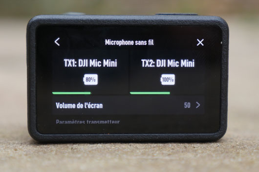

Comment procède-t-on ? Une fois le ou les émetteur(s) allumés, il faut les connecter à l'Osmo Action par le bouton Connexion de l'émetteur, ce qui déclenche l’écosystème de connexion interne de l'Osmo nommé "DJI OsmoAudio".
Puis dans les préférences de l'Osmo, on peut visualiser si le ou les émetteur(s) TX1 et / ou TX2 sont bien connectés, et régler le volume écran. En dehors des Préférences, à tout moment, l'Osmo affiche une ou deux bandes vertes en haut de l'écran, symbolisant le signal audio des émetteurs. Ainsi, on sait toujours où on en est.
A chaque fois qu'on connecte ou déconnecte un émetteur, un message (malheureusement un peu bref à mon goût) s'affiche en haut de l'écran de l'Osmo.
On peut ainsi se tenir à distance de l'Osmo et enregistrer un son de grande qualité. La qualité sonore est là sans interférence (dans des situations normales), que l'on soit seul à filmer ou en situation d'interview.
osmo action dji mini mic
Sur l'Osmo, du côté des réglages des Paramètres, on peut :
-faire varier le gain de chaque émetteur depuis le Menu pro selon 5 niveaux entre -12 et +12 dB (comme sur le récepteur).
-réduire le bruit de l'émetteur sur 2 positions : Basique ou Élevée (ou Off). Comme avec l'application DJI Mimo, c'est remarquablement efficace, mais à utiliser avec parcimonie.
-activer ou non le micro intégré de sécurité pour la sauvegarde audio. Ca peut s'avérer très pratique en cas d'interférence entre l'émetteur Mic Mini et l'Actioncam 5 pro.
-choisir des canaux stéréo ou mono. C'est trrrrrrrès important et plus insidieux que ça ne paraît ! Si vous utilisez 2 émetteurs, et que vous choisissez Stéréo, vous obtenez en réalité 2 pistes indépendantes que vous pouvez parfaitement doser au montage. Ce n'est donc pas la Stéréo telle qu'on l'entend habituellement. Par contre, Mono... c'est en mono ! :) C'est à dire que même avec 2 émetteurs, vous obtiendrez une fusion des 2 sons, autrement dit 2 sons non-séparés. Je vous avoue avoir fait l'inverse, pensant qu'avec 2 micros, en mono, j'obtenais 2 sons mono distincts ! En réalité, dans ce cas, il faut rester sur Stéréo.
Mais bien sûr, selon l'usage que vous souhaitez faire, l'option Stéréo ou Mono se justifieront autant l'une que l'autre.

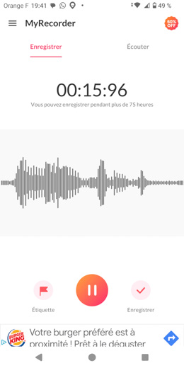

Enfin, à défaut du mode caméra de votre smartphone qui enregistre vidéo + audio, vous pouvez tenter de trouver une application qui enregistre les sons seuls sur votre smartphone, il en existe un certain nombre, gratuites (avec publicité) ou payantes. J'ai utilisé pour ma part l'application Myrecorder, application gratuite avec (énormément de !) principe de matraquage assommant que je n'ai pas supporté plus de 2 fois, c'est d'ailleurs la pire que j'ai jamais expérimentée ! :) Bref, à utiliser uniquement pour du test.
