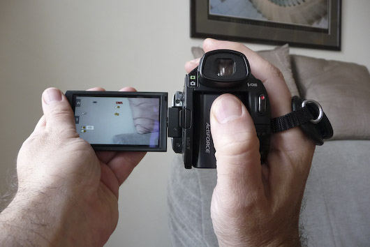

Les deux modèles CX550 et XR550 ont des dimensions très proches, le modèle à disque dur est juste un peu plus large (70 x 74 x 143 mm contre 66 x 74 x143 mm). Le camescope, même éteint, est opérationnel en peu de temps en ouvrant simplement l'écran ou en tirant le viseur vers soi. C'est un atout indiscutable en termes de rapidité et de réactivité par rapport à l'imprévu. JVC a eu le premier cette idée, rendons à César !
Au repos, le pouce droit, quand il ne déclenche pas, s'appuie sur la batterie, là où sur d'autres camescopes, on reste juste à quelques millimètres du bouton. Le déclencheur est saillant et du coup, bien réactif. Il devrait vous éviter les ratés qu'on connaît sur d'autres camescopes Sony (SR10/11/12) dont le bouton d'enregistrement nécessite d'être franchement enfoncé.
Le maniement du zoom - la commande est plein centre au sommet - ne souffre pas de critique particulière par rapport à une position sur le côté qu'on rencontre sur d'autres modèles.
La molette (assignable en maintenant la pression de façon prolongée) située à l'avant, est moins agréable et pratique que le toucher d'une bague de mise au point (type Panasonic TM700) mais ce système s'avère meilleur que bien d'autres types de réglages. L'assignation (possible avec l'iris ou la vitesse d'obturation par exemple), est un plus indéniable. A ce sujet, précisons la différence entre l'assignation de l'exposition et celle de l'iris : dans le 1er cas, on ne règle manuellement que la valeur de la luminosité de l'image alors que dans le 2e cas, on joue sur un mode de Priorité à l'iris.
Les grosses mains rentrent dans la poignée-dragonne, pas d'inquiétude sur ce point.
Sur le papier, le HDR-CX550 n'atteint pas les 500 grammes au complet (490 grammes). C'est un peu "léger" pour assurer des prises de vues bien stables mais le stabilisateur peut éventuellement compenser. Avec 80 grammes de plus, le XR550VE est au niveau d'un SR11 nu, cela donnera toujours un meilleur équilibre. Si vous voulez gagner du poids, vous ajoutez une batterie supplémentaire et le tour est joué !

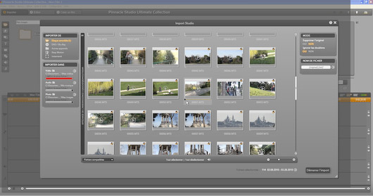

Le logiciel fourni - Picture Motion Browser (PMB) - en est à sa version 5.0. Celle-ci peut éventuellement vous suffire et reconnaît le camescope sans difficulté. Mais pour en être sûr, consultez notre article sur ce logiciel. Il faut notamment qu'aucun autre logiciel ne prenne le dessus ou entre en conflit avec PMB.
Picture Motion Browser 5

A défaut, les HDR-CX550 / HDR-XR550 s'adaptent assez bien (a priori) à tous les logiciels Windows classiques tels que Pinnacle Studio comme Magix, Edius comme Vegas. Le débit de 24 Mbit/s ne pose pas de problème de compatibilité particulier, hormis les ressources informatiques grandissants nécessaires si l'on veut traiter le format AVCHD en natif. C'est pourquoi la solution de convertir le signal via un codec intermédiaire (moyennant conversion sans perte de qualité visible majeure), est une alternative intéressante pour les configurations informatiques moins puissantes.
Ici, Studio 14 crée tout d'abord la liste des fichiers média AVCHD (MTS).
Studio 14 et HDR-CX550
Puis Studio 14 affiche directement les imagettes des scènes des HDR-CX550 / HDR-XR550 en attente d'import. On peut sélectionner les seules scènes que l'on souhaite vraiment capturer, ou tout capturer. C'est vraiment très simple. Seul inconvénient : l'affichage des vignettes peut nécessiter un certain temps d'affichage.
