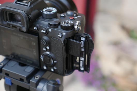

CARTES MÉMOIRE
L'enregistrement s'effectue sur 2 slots bi-format SD (UHS II) et CFExpress Type A (= taille réduite) qui peuvent s'enchaîner sur 2 cartes (en relais) afin de filmer en 4K 60p pendant plus d’une heure. Attention, ces cartes sont chères.

A7S III carte
Attention certains formats comme le Ralenti nécessitent au minimum une carte SDXC V60, voire V90 (Intégral Ultima à 139 euros la 128 Go), ou une carte CF Express type A (comme la Sony Tough). Les cartes SDXC V60 et V90 atteignent un certain prix. Quant aux cartes CF type-A, elles sont plus petites que les cartes CF classiques, mais tout aussi chères (209 euros la carte 80 GB). Que les SDXC V60 / V90 soient néecssaires ou les CF Express type-A, pas de contournement possible, un message d'erreur s'affiche si vous n'introduisez pas la bonne carte.
