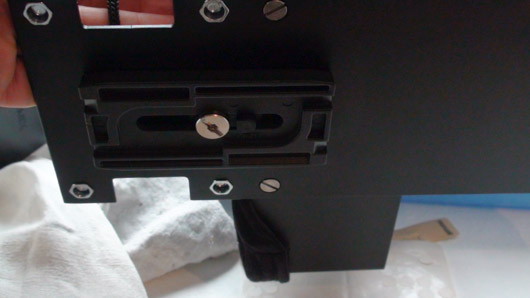

prompteur pas de vis pour trépied
La plaque sert aussi à y fixer évidemment le trépied, grâce au pas de vis femelle 1/4'' qu'elle comporte. Ce pas de vis est seul, dommage. Mais d'après nos tests, le prompteur est ainsi bien équilibré et peut être attaché à pratiquement n'importe quel trépied, évitant l'achat d'un trépied spécifique.
Pour ma part, j'ai fixé une plaque d'attache rapide (j'en possède 3) au prompteur. Ainsi, je peux libérer le trépied à tout moment pour un autre usage que le prompteur et par ailleurs, je vais beaucoup plus vite à installer le prompteur sur trépied. L'idéal : laisser la configuration prompteur-trépied à demeure dans une partie de la pièce où se trouve le prompteur. Mais cela implique d'avoir au moins deux trépieds, un pour le prompteur, un pour les tournages.
Notez que le modèle 13'' comporte un pas de vis 1/4 et 3/8'' destiné aux gros trépieds.
