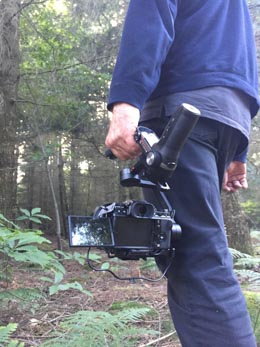

bandoulière Mode Bandoulière
Le design un peu révolutionnaire en L de ce Gimbal a été initié sur le Weebill Lab, il est donc logique que le Weebill-S reprenne cette même bonne idée. C'est à dire que le mini trépied peut venir se visser (grâce à un filetage 1/4'') à la base du gimbal (comme plein d'autres produits du marché) pour une tenue classique (nommée Mode Vertical ou Upright Mode) ou à mi-hauteur, au niveau de la base du compartiment à batteries. C'est ce que Zhiyun appelle le "mode Bandoulière" (Sling Mode). Cette conception est pratique soit pour filmer près du sol, soit surtout pour transporter le stabilisateur, le mini-trépied servant alors de poignée. Le centre de gravité est alors parfaitement équilibré, permettant de transporter ce stabilisateur qui est bien plus léger que lorsqu'on le porte autrement. Seul bémol, en action, on risque de toucher les boutons du panneau de commandes. Pour éviter cet écueil, le stabilisateur dispose d'un verrouillage des commandes du gimbal en appuyant deux fois sur la commande LV.
Passer d'un mode à l'autre est extrêmement rapide et prend moins de 20 secondes.

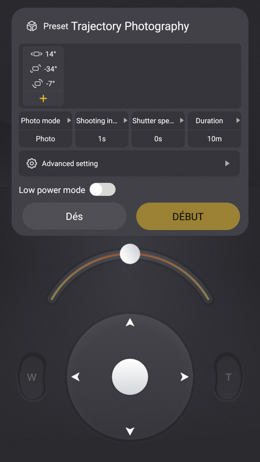

Application Zy Play
screenshot
Le Zhiyun Weebill-S dispose d’un module Bluetooth (4.2) et Wi-Fi (2,4 Ghz) qui sert de liaison avec l'application gratuite ZY Play, compatible Android et iOS, qui dialogue avec le stabilisateur. L'application est dévolue à certains paramètres du Gimbal, au calibrage (moteur, 6 côtés), au suivi des objets, à la mise à jour du Gimbal. Le calibrage 6 côtés est particulièrement ardu.
La connexion est rapide et s'établit cette fois sans souci, l'amélioration du Bluetooth décliné en version 5.0 y est peut-être pour quelque chose.
Force moteurs Zhiyun calibrage
Via l'application, on peut ajuster certains paramètres comme la force des moteurs, s'ils vibrent trop. Il suffit d'ajuster le paramètre Force positionné sur Low / Medium / High. J'avoue avoir paramétré la position Medium pour un équipement, Weebill-S compris, de 2,3 kilos au total.
Des réglages spécifiquement vidéo sont aussi accessibles via cette même application tels que le passage d'un mode image à l'autre (vidéo, photo, timelapse, ralenti, exposition longue...), en fonction des possibilités propres de l'appareil connecté. Aucune des fonctions de l'application n'est totalement indispensable de mon point de vue mais il est très appréciable qu'on puisse accéder à certains paramètres ou piloter le Gimbal à distance.
calibrage screenshot
On peut également faire du pilotage en Live, en imprimant un mouvement directement depuis une interface graphique en forme de Joystick. C'est amusant mais il n'est pas certain que cela sera très utilisé en pratique. On peut aussi changer de mode (PF, F, L, GO, Vortex...)
