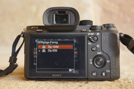

Côté codecs, l'A7R II a opté pour plusieurs codecs :
-d'une part, le fameux standard "grand-public" XAVC-S, valable pour le 4K (XAVC-S 4K) en 30 / 25p / 24p, ou en FullHD (XAVC-S HD). En XAVC-S 4K, on peut choisir un débit de 100 Mbit/s, générant des fichiers un peu plus lourds, ou se cantonner à 60 Mbits/s. La différence entre 100 et 60 Mbps ne se voit guère sur des scènes standards ou peu mobiles. En FullHD, on a le choix entre du 50p à 50Mbps (notre préférence), du 25p à 50 Mbps ou même du 100p à 50 Mbps. En 720p, on peut grimper jusqu'à 100/120p (pour des ralentis plus fluides au montage par exemple). C'est ce que Sony nomme l'enregistrement HFR (High Frame Rate).
-d'autre part, l'AVCHD à différents débits (jusqu'à 28 Mbps) ou le MP4. A cantonner aux ordinateurs peu puissants ou pour minimiser l'espace occupé sur la carte mémoire.
-on peut aussi enregistrer en enregistrement double (Dual vidéo Rec), c'est à dire en XAVC-S et en mp4 par exemple. L'avantage ? Produire un codec moins lourd et plus facile à travailler au montage ou pour envoyer rapidement à un client des rushes légers. L'inconvénient : ce double enregistrement occupe quelques Mo supplémentaires par fichier, il faut donc en avoir une réelle utilité.
