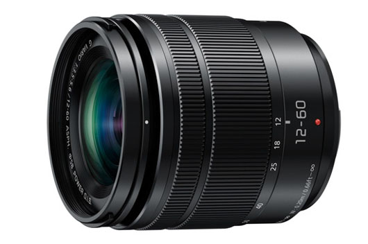

Lumix 12-60mm
Lumix 12-60mm F/3.5-f/5.6
12-60mm
Vidéo : T. Philippon
On connaissait le 12-35mm, unanimement salué par les utilisateurs et la presse pour sa grande qualité optique et son absence d'aberration. Désormais, on peut tabler sur le 12-60 mm (référence H-FS12060), environ deux fois moins cher (449 euros), en finition métal noir. Sans être étanche, ce 12-60 mm « résiste à l’eau et à la poussière ».
Ce 12-60mm équivaut à un 24-120mm en photo, soit un facteur x5, allant du paysage au portrait. Il est très léger avec ses 210 grammes (contre 305 grammes pour le 12-35mm, soit environ 40% plus lourd) et compact (71 mm x 66 mm) comme souvent en micro 4/3. L’idéal pour des photos / vidéos de voyage, là où le 12-35 mm est à la peine, n'étant pas assez puissant au télé.
Conçu à partir de 11 lentilles réparties en 9 groupes, l’objectif est muni de 3 lentilles asphériques et une lentille ED pour minimiser la distorsion. Notez que le vrai grand-angle dépend en vidéo de la résolution adoptée puisqu'en FullHD et 4K, le crop diffère : x2 en FullHD mais x2,3 en 4K, soit un 27,6-138mm dans ce dernier cas.
L’ouverture va de f/3.5 en grand-angle jusqu'à F5.6. L'ouverture au grand-angle est donc un peu faible, expliquant le tarif de l'optique, comparé au 12-35 mm et à ses f/2.8 constants.
Enfin, le 12-60mm est doté aussi d'un stabilisateur d’image optique POWER O.I.S intégré, mais non-débrayable depuis l'objectif (à l'inverse du 12-35mm par exemple). En contrepartie, le 12-60mm est compatible avec le systèmeDual I.S, lorsqu’il est monté sur un boîtier compatible.

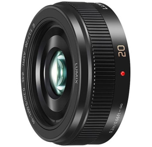

Panasonic 20 mm / F 1.7
Pancake Lumix 20 mm f/1,7
pancake lumix M43
Vidéo : © tujituji2005 - Titre : LUMIX G 20mm F1.7 ASPH. + GH2
On trouve également d'autres objectifs micro 4/3 parmi lesquels le fameux Panasonic 20 mm / F 1.7 LUMIX G II ASPH (H-H020A) asphérique. Il est connu pour avoir un excellent piqué mais son Autofocus délirerait un peu. Son prix ? Environ 300 euros.
Dans le domaine des Fisheye, on notera aussi le Fisheye 8 mm à ouverture constante f/3.5.
