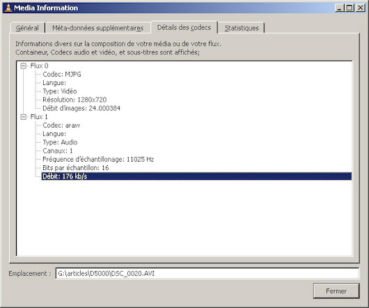

La vidéo est enregistrée sur la carte SD (de préférence SDHC) dans des fichiers AVI, et encodée en MJPEG, avec un débit d'environ 20 Mbits/s. Le MJPEG est un ancien format (ancêtre du DV) qui enregistre une succession d'images JPEG très compressées (plus de 10 fois). Son rapport qualité/débit est faible par rapport aux formats récents : pour le même débit (dans le même poids de fichiers), le AVCHD garde une meilleure qualité pour du Full HD (1920 x 1080). Cependant, ce format a l'avantage de son âge : il est reconnu par tous les ordinateurs et logiciels et il se manipule sans effort, même avec un ordinateur de plus de 5 ans...
test Nikon D5000
Pour le format audio, c'est cohérent avec la qualité du micro : c'est du brut (non compressé), échantillonné sur 16 bits à 11 KHz (c'est du mono). La qualité en sortie est plus proche de celle de la radio FM que de celle d'un CD Audio.
