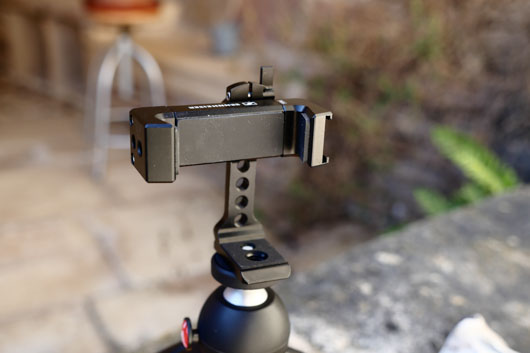

Pour 30 euros de plus, le MKE 400 s'adapte à un smartphone sans la moindre cage ! Il s'agit du « MKE 400 Mobile Kit » qui propose un système de pince pour smartphone redoutablement efficace. La pince à elle seule remplace un système de cage qui aurait pu atteindre les 100 euros et permet d'économiser cette somme en conséquence.
Le kit est également fourni avec un mini-trépied Manfrotto PIXI Mini (si on souhaite l'installer)
accessoires sennheiser MKE400 sennheiser kit mobile
MKE 400
MKE 400 Mobile Kit
MObile sennheiser MKE400
sennheiser mobile pince
Grâce à cette pince, la fixation d'un mobile est épatante quoique un peu encombrante en proportion de la taille d'un mobile. Mais cette pince permet aussi bien un maintien du mobile en position horizontale (préférable pour la vidéo classique) que verticale (pour Instagram...). Le mobile est vraiment solidement "encadré". Un second câble fourni (avec connecteurs TRRS) permet de relier le smartphone au micro. Si on ne s'éloigne pas trop du micro, et selon la qualité du smartphone, la restitution sonore est exploitable, mais il faudra très souvent utiliser l'amplification du Gain (symbole "+"), sous peine d'obtenir un son très faible.
