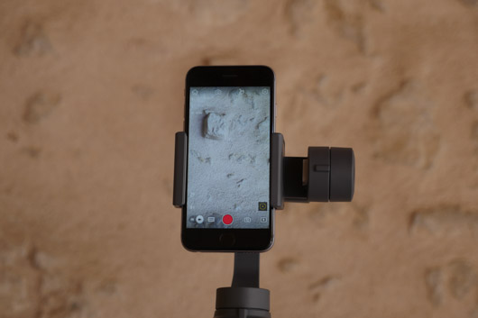

Comme on le voit sur cette vue, le positionnement du smartphone fait que l'objectif n'est jamais gêné par l'articulation de l'Osmo. Jamais ? enfin si. Si vous poussez le smartphone trop près du moteur droit, une partie de la nacelle risque de se voir du côté droit.
