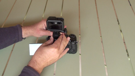

Mon historique personnel a été celui de beaucoup d'amateurs d'images. J'ai d'abord exploré la formule classique d'emmener 2 appareils (par exemple un appareil photo et un camescope) et d'alterner selon les circonstances. Puis j'ai acquis un boîtier plus à l'aise en vidéo qu'en photo, mais capable de faire les deux (un GH). Enfin par esprit de recherche, j'ai adopté le principe - un peu compliqué en apparence - d'une caméra vidéo type GoPro ou DJI Osmo Action, fixée sur la griffe porte-accessoires d'un boîtier photo-vidéo. Les possibilités et combinatoires qui s'en dégagent sont fort nombreuses et très intéressantes, sans entraîner trop de contraintes. Mais elles demandent de bien réfléchir et d'accepter un petit entraînement avant usage.

Dans sa formule la plus simple, on dispose ainsi de deux appareils à utiliser selon les circonstances. Pouvoir prendre des photos depuis l'appareil photo-vidéo (utilisé dans ses modes Photo) et des vidéos depuis la GoPro en ayant tout regroupé en un seul bloc pas trop encombrant, sans avoir à sortir un appareil puis un autre et sans avoir à changer l'appareil de trépied, opération parfois lourde. Une GoPro ne s'utilise pas sur trépied me répondrez-vous ? Vous avez ça où ? Ben si ! Les images de la vidéo montrent bine qu'on peut obtenir de superbes images de GoPro sur trépied.

-fixer très solidement la caméra d'action GoPro afin qu'elle qu'elle reste parfaitement dans l'axe de prise de vues, et qu'elle soit insensible à tout mouvement (même appareil photo la tête en bas en transport). Une fois fixée solidement, pas grand chose à craindre. En 15 jours, le pas de vis s'est un peu dévissé une seule fois et je l'ai vite revissé.
-attention à l'angle de champ très large de la GoPro ! Du fait de sa position légèrement arrière sur la griffe porte-accessoires, elle peut enregistrer dans le champ en bas du cadre l'extrémité de l'objectif de l'appareil photo ou surtout du pare-soleil de l'appareil-photo. Enlevez si possible ce pare-soleil et bannissez les angles trop larges type Superview. Au pire, restez en angle Linéaire ou choisissez les modes les moins larges de l'Osmo Action, ils restent très bien adaptés pour un usage courant. Ou étudiez jusqu'à quelle focale l'optique se voit dans le champ. Choisir une optique pas trop longue du genre 12-35mm ou 12-60mm. Pour info avec un 14-140 mm, j'ai dû retirer le pare-soleil.
-Comme les deux appareils ne sont pas à la même hauteur, une orientation trop inclinée de l'appareil photo aura pour conséquence que la caméra GoPro visera un peu trop haut, ce qui posera problème si vous filmez en même temps. L'idéal est de filmer à l'horizontal ou avec une inclinaison très faible. Ou pas en même temps !
