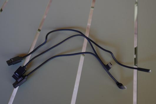

DJI fournit d'origine 3 câbles de télécommande avec le Ronin-S. Le câble adéquat est à connecter au port RSS 8-pins du stabilisateur pour le contrôle du start / stop entre autres mais il peut aussi se connecter à une source d’alimentation complémentaire.
La compatibilité (de télécommande) est assurée avec certains boîtiers et optiques mais DJI se retrouve face aux innombrables standards du marché et le fabricant chinois doit gérer des appareils de marque, d'ancienneté et de technologie différentes. Du coup il est parfois difficile de s'y retrouver (mais DJI Europe nous a toujours aidés quand nous le demandions). Tentons de faire le point : |
-Les GH5 / GH5s / Sony A7sII, A6300, Canon Eos 5D Mark II, III IV, sont compatibles dès maintenant incluant le Start / Stop, et la Capture de photos grâce au câble télécommande adéquat. Avec une GH5, la liaison s'établit en USB-C sur le boîtier, il faut juste choisir la liaison "PC (Tether)" indiquant une liaison par télécommande, qui s'affiche sur l'écran du boîtier. Pas d'autre réglage à effectuer, c'est vraiment simple. Sur un boîtier Sony, il faudra prendre juste soin placer le Menu Remote Ctrl. sur "On". La liste de compatibilité la plus récente (qui se trouve ici au 28/06/2018) distingue les appareils compatibles immédiatement de ceux qui le seront avec une mise à jour du firmware ou la fourniture d'un câble adéquat.
