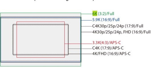

| Tout d'abord, le DC-S5 II est capable d'enregistrer en 6K 30p en 4:2:0 10 bits (3:2) ainsi qu'en 5.9K (16:9). Il peut tenir ce type d'enregistrement durant 30 minutes, ce n'est pas illimité, mais c'est déjà pas mal ! Le DC-S5M2 est aussi apte à enregistrer en 4:2:2 10bit en C4K / 4K 60p, ce qui profite à l'étalonnage. La ventilation a été conçue en conséquence, combinant un ventilateur sur les côtés et un dissipateur thermique. Du coup, l'enregistrement en illimité est possible en C4K / 4K : FullHD (y compris en streaming) à défaut de ne pas l'être en 6K. Attention, en 4K 50p / 60p, on enregistre en 4:2:0 10 bits, alors qu'en acceptant une fréquence plus basse de 25p / 30p, on peut enregistrer dans le fameux codec 4:2:2 10 bits en Full Frame en 150 Mbps. Cette fréquence plus basse perte aussi - et surtout - de ne pas subir un crop X1,5. En effet, quand on utilise la 4K en 60p ou 50p, l'image est convertie au format APS-C avec un crop de facteur 1,5x. Un équivalent 20 mm est donc converti en un 30 mm. Les débits vont de 20 à 200 Mbps selon résolution / codec / fréquence. Le mode de compression utilisé sur les Lumix fait l’impasse sur l'intraframe, préférant le Long-Gop (encodage par Groupes d'images). C'est un choix qui pourrait être reproché à Panasonic mais l'intraframe n'a pas que des avantages, puisqu'il demande plus de calculs de l'ordinateur. L'idéal aurait sans doute été d'autoriser les deux codecs. |
| Si on change le format, on peut prévisualiser le ratio instantanément depuis la touche Q. Je m'étais trompé pour le ratio en 6K entre 3:2 et 17:9 que j'affectionne particulièrement, là je ne peux plus me tromper ! Pour être complet, signalons l'existence du Recadrage Live, dispositif qui permet d'exploiter toute la surface du capteur (en 5,9K) pour recadrer en 4K (voire en Full HD). |
| Capteur en Full Frame
| Capteur en APS-C
