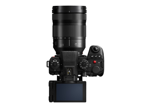

La première caractéristique des nouveaux S1II et S1II E (et des Lumix en général), c'est leur capacité vidéo à enregistrer dans d'innombrables résolutions / fréquences. Aussi retenez l'idée générale : les deux nouveaux boîtiers filment jusqu'au 6K Plein Format en 3:2, 17:9, ou 2,4:1, en Long-GOP, All-Intra mais aussi en Apple ProRes, sans compter la double (et même triple) captation en Plein Format, APS-C ou Pixel/Pixel.
DC-S1IIE
© camerasize
Commun aux 2 modèles :
-un viseur électronique (EVF) haute résolution de 5,76 millions de points,
-un écran inclinable et orientable de 3'' de 1,84 million de points,
-un mécanisme d'obturation robuste pouvant supporter jusqu'à 400 000 cycles,
-deux logements pour cartes SD et CFExpress Type B,
-de nombreux Styles d'image dont le nouveau Style Cinelike A2,
-la compatibilité avec le DMW-BG2 (poignée d'alimentation) et le DMW-XLR2 (boîtier XLR),
-un poids comparable (794 / 798 grammes au complet) à 4 grammes près ! Un poids qui reste léger pour un boîtier Plein Format,
-la disposition des commandes est exactement celle des autres Lumix, avec un sélecteur photo / vidéo / S&Q, ainsi que deux boutons REC.
-une stabilisation intégrée (B.I.S.) améliorée jusqu’à 8 Stops et sans recadrage,
-une reconnaissance dynamique avec un autofocus hybride à détection de phase de 779 points (inchangé) avec IA,
-côté sensibilité, on bénéficie d'un Dual Native Iso qui peut être poussée en Vlog à 640 Iso et 4000 Iso.
-en photo, à signaler l'introduction du format photo HEIF, ce qui constitue une première.

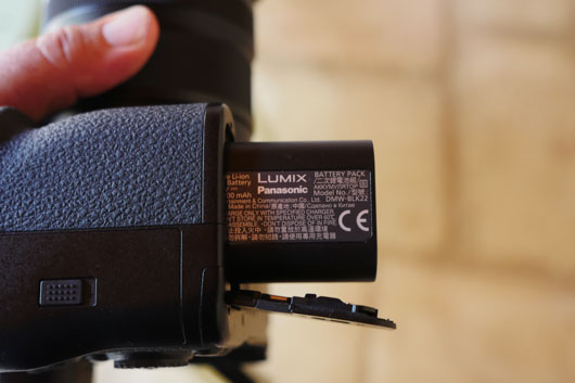

-côté autonomie, on récupère la batterie DMW-BLK22 des S5 Mark I / Mark II X.

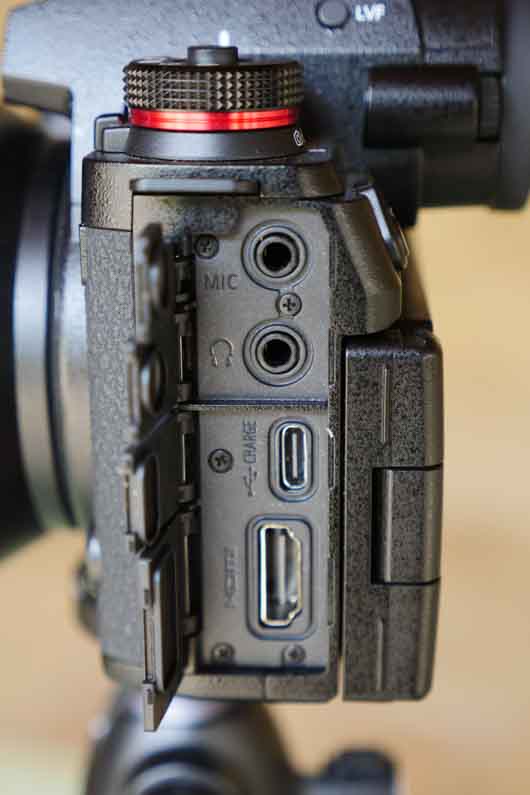

-en matière de connectique, on bénéficie du port USB-C 3.2 Gen2, du connecteur HDMI, de 2 prises jack 3,5 mm (micro + casque) et d'un connecteur Remote mini-jack 2,5 mm.
-ajoutez la faculté intéressante d'enregistrer directement sur SSD depuis la carte SD ou CFExpress.

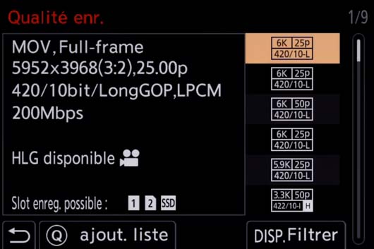

Et côté résolutions / fréquences...
-du 4:2:2 ou du 4:2:0 aux formats Long-GOP, All-Intra mais aussi en Apple ProRes RAW HQ en 5.8K 25p (débit 3,5 Gbps !).
-Les S1II / S1II savent filmer en Open Gate en 6K (en 3:2) à des fréquences de 30/25/24p pour le S1II E, 50/60p pour le S1II. L'Open Gate est une forte valeur ajoutée de Panasonic.
-Les S1II / S1IIE sont capables d'enregistrer en 5.8K / 5.9K.
-un nouveau format vidéo (2,4:1) quasiment identique au format CinémaScope (2,39:1) disponible en 6K ou Cs4K à diverses fréquences d'images (dont le 50p/60p), sans recadrage et en 10 bits.

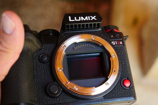

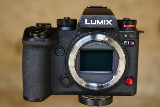

Le Lumix S1II E dispose donc d'un capteur CMOS Plein format de 24,2 MPx sans filtre passe-bas, associé au processeur habituel de la marque, le fameux Venus Engine.

Du côté des capacités d'enregistrement, le S1II E est donc capable de filmer notamment en 6K Open Gate en 5952x3968 (3:2). L'Open Gate est le ratio star car il utilise l'entièreté du capteur et permet des recadrages de grande qualité dans plusieurs ratios : vertical, carré, 16:9 ou 3:2. C'est une solution très pratique pour un professionnel qui fait face à des demandes spécifiques de clients.
DC-S1 II E

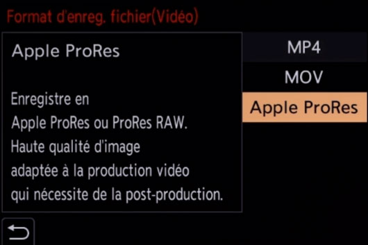

Le S1II E sait enregistrer en MOV, MP4 ou en ProRes RAW HQ / ProRes RAW) en interne. En ProRes, l'enregistrement s'effectue obligatoirement sur le slot 1 correspondant à la carte CFExpress Type B. Par ailleurs, un certain nombre de fonctions (comme le Master Pedestal, l'i.Plage Dynamique, le Recadrage Live, etc. )sont indisponibles du fait de l'enregistrement RAW.

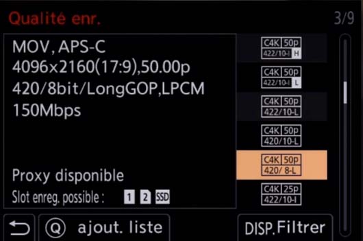

Le boîtier prend bien sûr également en charge le C4K / UHD (17:9 / 16:9) en 4:2:2 ou 4:2:0 en 30p 10 bit au maximum. Attention en C4K / 4K, sur le S1II E, dès qu'on élève la fréquence à 50p ou 60p, on passe automatiquement en APS-C. Par exemple en 4K60fps, on recadre ainsi d'environ X1,5 la focale. Cela peut constituer un avantage en termes d'augmentation de la focale mais en contrepartie, le bokeh sera forcément un peu moins "profond".
C'est une grosse différence avec le Lumix S1II (sans le E) qui ne recadre pas en APS-C lorsqu'on élève la fréquence au 4K/60p.
En revanche, un enregistrement en 4:2:2 10bits ou 4:2:0 est possible en Plein Format avec le S1II E du moment qu'on reste-au-dessous de 50p/60p, autrement dit en C4K/4K/24p/25p/30p. Notez que le C4K / 4K enregistre alors à un débit élevé de 200 Mbps.

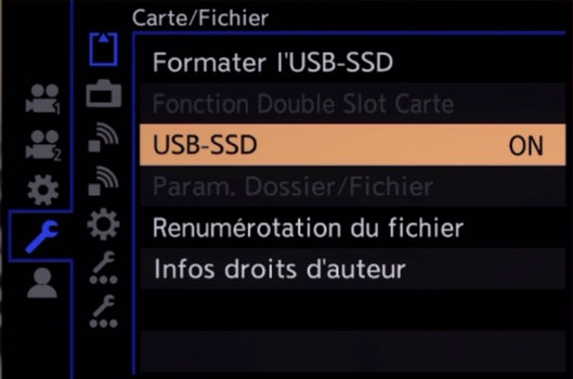

S1IIE SSD

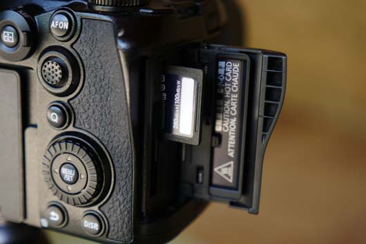

On peut aussi et surtout copier directement ses vidéos ou ses photos depuis la carte mémoire SD sur un SSD Atomos Ninja, Shogun ou Blackmagic Design, sans transiter par un ordinateur. Au rythme où se remplit une carte mémoire, et pour sécuriser ses rushes quand on est loin de chez soi, cette fonction devrait bien séduire les pros ! Toutefois il faut au préalable formater le SSD, sinon ça ne marche pas.

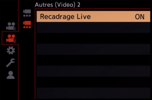

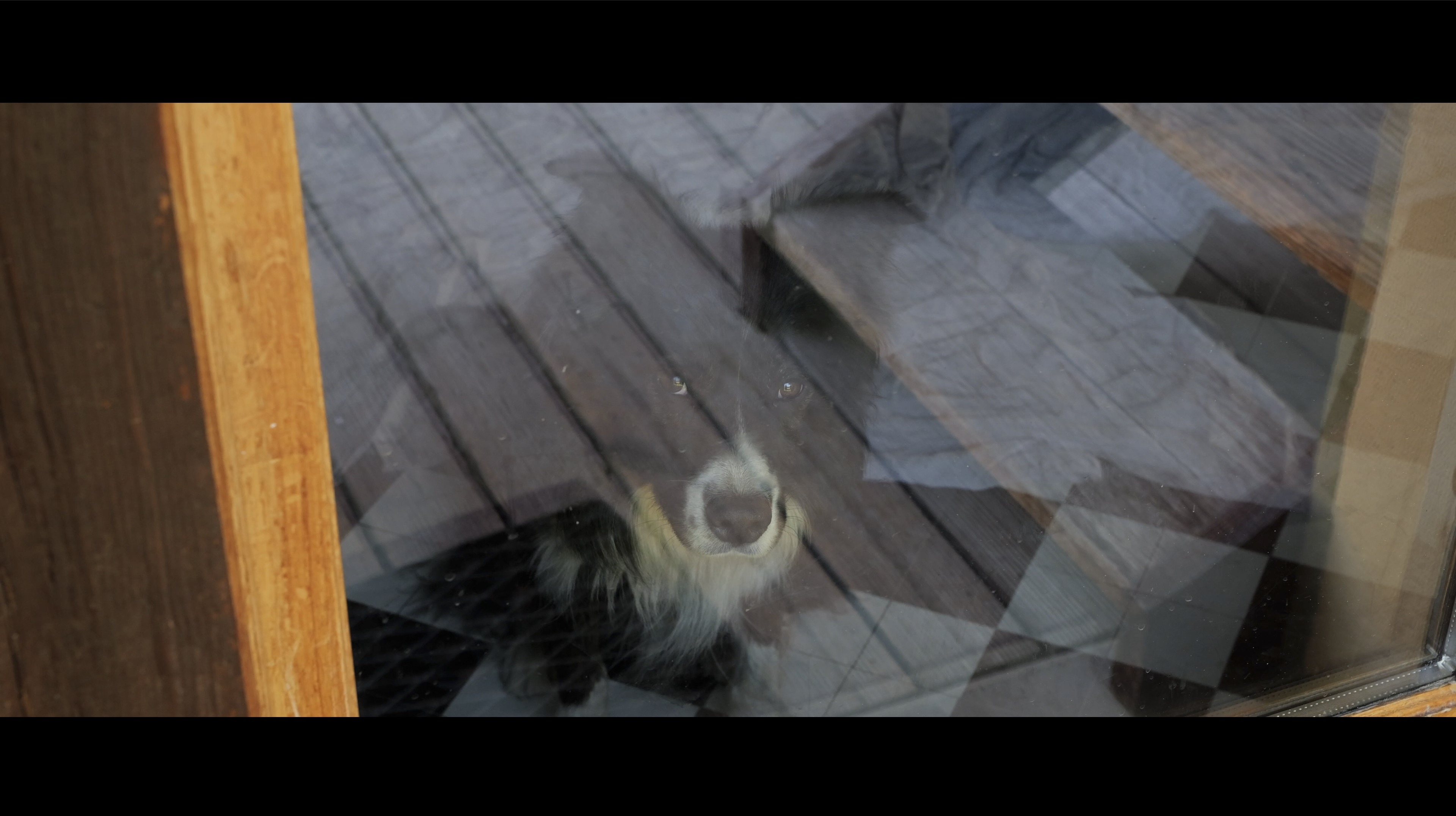

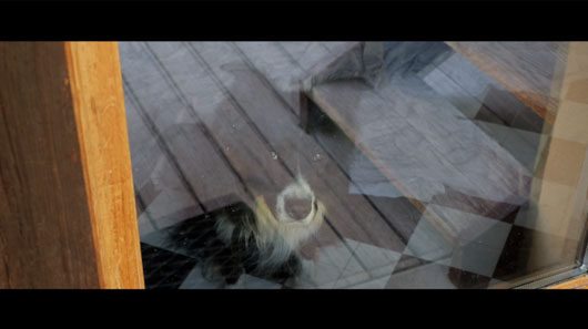

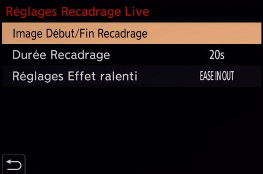

Déjà rencontrée sur des boîtiers précédents, j'ai toujours un coup de coeur pour la fonction nommée "Recadrage Live", dispositif qui exploite toute la surface du capteur. Cette fonction crée un recadrage en mouvement alors que l'appareil photo est en position fixe. C'est une fonction utile pour procurer l'illusion parfaite d'un panoramique lent fluide ou d'un mouvement de zoom (ou les deux) lors de l'enregistrement.
De plus, la durée est réglable (donc la vitesse), ainsi que l'accélération / décélération du pano, à savoir la faculté de laisser un temps d'attente au départ et / ou à l'arrivée du plan. Surtout, si la résolution le permet, on a le choix de faire partir le pano d'une zone réduite puis d'élargir l'arrivée à toute la surface du cadre (selon ratio), ce qui crée une sorte de zoom de dévoilement. Du coup, on génère un pano mais aussi un zoom. Attention, bien sûr, le Recadrage Live est possible en 4K ou en FullHD, mais pas en 6K fort logiquement.
La manip', quoique simple, est un peu déconcertante la première fois : il faut activer le Recadrage Live dans le Menu, ce qui affiche la commande "Ajuster" sur écran, puis positionner la zone de départ (Démarrer) puis de fin (Sortie). On valide de nouveau avec Ajuster. La Preview du mouvement semble impossible. Il ne reste qu'à enclencher l'enregistrement et le recadrage s'opère.
Question : est-ce que la séquence est exploitable en qualité ? Oui, parfaitement. Pour la beauté du mouvement, une prise de vues sur trépied est préférable mais on peut quand même tenter à la main, avec un certain succès. Par ailleurs, l'Autofocus suit, ce qui rend le mouvement vraiment exploitable.

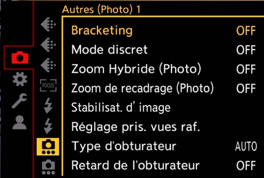

Fonction à ne pas confondre (et non combinable), le "zoom hybride" qui recadre unqiuement vers l'avant. Positionné sur Oui, il permet d'accroître automatiquement le zoom avec le ratio de grossissement qui s'affiche à l'écran. Par exemple, x1,6 en 4K 25p, soit pour la focale maxi du 24-60mm, un équivalent focale de 96mm, quasiment sans perte de qualité. Ou encore en FHD, 60mm x 3,1, soit 186 mm.

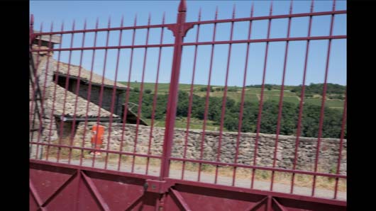

Rolling shutter
Le Rolling Shutter est présent en raison du type de capteur et de l'absence d'obturateur mécanique, quoiqu'il reste relativement bien maîtrisé.

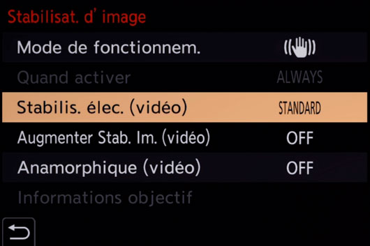

En effet, la stabilisation du boîtier peut être complétée par celle de la stabilisation électronique, paramétrable sur 3 niveaux (Standard, High ou Cropless). Cropless est un nouveau paramètre qui corrige la distorsion des bords sans recadrer l'image (il y a une toute petite différence de focale). Mais du coup, la stabilisation est moins bonne, je doute qu'elle soit très utilisée.
En dernier ressort, vous disposez aussi du mode "Augmenter la stab im." qui provoque un très (trop) fort resserrement de l'angle de champ.
La stabilisation électronique permet théoriquement de compenser les tremblements sur les 5 axes, utile en vidéo même si bien sûr, elle est aussi appréciée en photo de nuit. Celle-ci est recommandée mais son activation réduit un peu le champ (x1,2 environ).

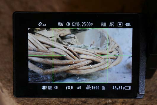

ÉCRAN, VISEUR

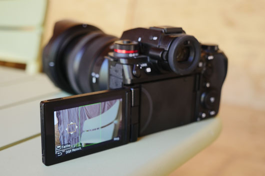

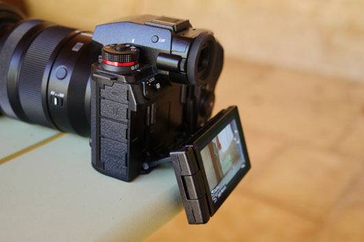

Côté bonne nouvelle, l'écran 3 pouces reprend le concept du S1R II, c'est à dire qu'il est articulable en tous sens sur une charnière inclinable et orientable façon GH ou S5M2X, mais aussi dépliable vers l'avant façon (ancien) Sony ! Cela permet de viser dans n'importe quelle position, d'orienter l'écran comme on veut en fonction des reflets, et de ne jamais télescoper la connectique quand des câbles sont branchés sur le côté. La charnière semble costaude. Cumulant 1840K points (idem Sony Alpha 7 IV), l'écran est bien sûr tactile. Par rapport à la taille du boîtier, il est cependant un peu petit.
L'articulation améliorée apporte un plus même si je m'en suis relativement peu servi. Globalement, l'écran est toujours sans reproche pour contrôler l'image ou effectuer la mise au point sur une zone spécifique. Il dispose d'un réglage de luminosité allant de -3 à +3 (ou Auto) et d'un ajustement sur 4 autres paramètres : contraste, saturation, ton rougeâtre, ton bleuté.

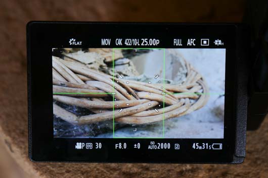

Attention au rendu sur écran, faites des essais au préalable car le rendu en Auto peut induire en erreur. Et en cas de difficulté, faites appel au viseur. C'est un gros avantage de mon point de vue sur le S5M2 qui en est dépourvu.
marqueur cadr(e
marqueur cadre
Notez que grâce à la dernière mise à jour, les options de ratio d’image (en fait de marqueurs de cadre, c'est mal expliqué) passent de 10 à 17, avec la possibilité d’afficher simultanément jusqu’à trois cadres, une option pratique pour le cadrage multi-formats. Ces marqueurs de cadre sont utiles si vous souhaitez prévisualiser un ratio précis que vous convoitez tel qu'un cadrage carré ou vertical par exemple.

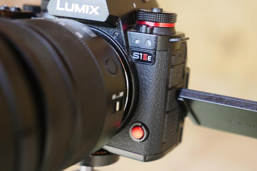

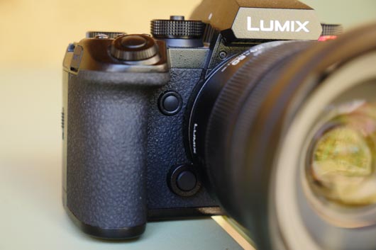

BOUTONS, ERGONOMIE, PRISE EN MAINS

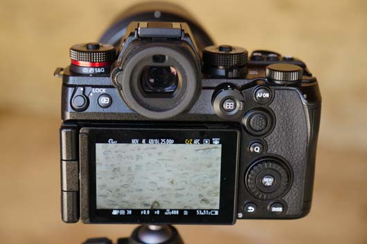

Côté ergonomie, le poids de moins de 800 grammes boîtier seul, est convenable. Avec l'optique 20-60mm du test, on atteint 1,344 grammes. Je l'ai trouvé malgré tout le boîtiers un peu lourd mais c'est dû à l'habitude d'utiliser au quotidien un ancien Micro-Quatre-Tiers qui avec l'optique du kit d'origine, équivaut quasiment au poids nu du Plein Format ! L'alliage de magnésium supporte théoriquement l'humidité, les éclaboussures, la poussière et le froid, bref le boîtier est dit "tropicalisé". Le grip est bien préhensible et largement incurvé pour que le boîtier ne vous échappe pas des mains.
Le design du S1II E reste relativement boutonneux dans une logique de pouvoir tout contrôler depuis le boîtier. On est à l'opposé de la sobriété extrême d'un S9 par exemple, dépourvu de joystick, et avec peu de boutons apparents.

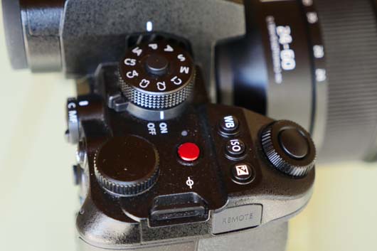

La partie supérieure est la plus fournie avec 2 molettes : une molette PSAM, avec mode IA, et modes créatifs "C". Notez que les modes "C" sont au nombre de 5 (C1, C2, C3, C4, C5), là où il n'y en avait que 3 auparavant.
Au-dessus, on trouve aussi un correction d'expo + 2 déclencheurs. Notez que le déclencheur photo peut aussi servir à déclencher la vidéo en plus du bouton rouge dédié à la vidéo.
Les réglages de WB, ISO, Iris se trouvent au-dessus comme à l'accoutumée, tandis que les fonctions photo (Rafale, Haute Résolution...) sont accessibles depuis la molette de contrôle de gauche. Sous cette molette, on apprécie surtout le sélecteur Photo / vidéo / S&Q (apparu sur le S1 R II) qui permet de basculer en un éclair d'un mode à l'autre.

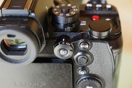

Il existe aussi un bouton de sélection de mode de mise au point (AF On) et un bouton Q de Menu rapide. On apprécie toujours autant ce Menu rapide Q et son panneau de contrôle, qui permet de choisir très rapidement plusieurs des paramètres essentiels du S1II E et qui reste personnalisables. Enfin la face arrière comprend aussi le bouton Lecture, le verrouillage complet de l'écran, le bouton DISP, et la Corbeille.
Notez que les 2 molettes sont verrouillables et que la griffe est connectée, autorisant de synchroniser un flash externe.
DC-S1 II E
Par contre, attention, vous avez un second bouton Rec à l'avant, à manier avec précaution ! Pour l'anecdote j'ai prêté 10 secondes le boîtier à quelqu'un pour lui montrer un papillon au viseur. Et la personne a immédiatement appuyé sur ce bouton par erreur et a déclenché l’enregistrement ! Heureusement, on peut le désactiver.

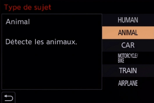

Pour un usage plus ciblé, on dispose d'une reconnaissance par type de sujet qui s'est élargie et améliorée : outre les humains, et les animaux, on a les train, les avions, les voitures et même les motos ! Quel que soit votre cadrage, la mise au point reste verrouillée sur cette cible, même si le sujet est mobile. Ainsi le suivi d'un animal est facilité par la Détection... Animal qui est même capable de différencier la zone Oeil / Corps du Corps seul.
Le S1II E dispose même d'une nouvelle reconnaissance AF pour les « Sports urbains », capturant avec précision les mouvements rapides comme pour le breakdance, le skateboard et le parkour (saut d'obstacles).

Parmi les autres paramètres utiles, on trouve aussi - en photo seulement - le paramètre AF/MF. Placé sur Oui, il permet d'appliquer une mise au point manuelle sans quitter le mode Autofocus.
On bénéficie comme sur tous les boîtiers Lumix évolués des réglages de l'Autofocus comme les très précieux réglages de la vitesse et de la sensibilité AF, ainsi que le Focus Peaking qui colorie la zone de mise au point.

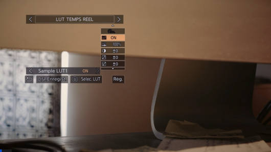

LUT termps réel S1 I E
Pour un gain de temps, on peut aussi télécharger des LUT (.VLT/.cube) sur une carte SD et les appliquer directement dans l’appareil. Cette fonction, nommée LUT TEMPS REEL, permet ainsi d'étalonner plus rapidement.
Moyennant mise à jour en version 1.1, les S1II / SIII E peuvent intégrer le codec professionnel ARRI LogC3 disponible pour la première fois dans la série S (mais déjà étrenné sur le GH7 notamment). Petite grimace, il faut acheter la mise à jour logicielle DMW-SFU3A (vendue séparément pour 200€) alors que le V-log et le V-Gamut sont eux, intégrés d'origine. Mais le ARRI LogC3 prétend mieux restituer les couleurs. Les pros trancheront...

Le S1II E est bien évidemment équipé de 2 compartiments pour carte SD UHS-II V90 et carte CF Express 2.0. Dès 200 Mbps, une carte de Classe de vitesse video30 ou supérieure, est nécessaire.

La batterie de 2200 mAh (DMW-BLK22) est déjà présente depuis le premier DC-S5 et s'est retrouvée également sur le S5 MarkII. Son talon d'Achille ? Son autonomie reste limitée, surtout compte tenu de l'exigence d'un boîtier truffé de consommation d'énergie. Malgré tout, l'électronique du S1II E permet de compter sur 340 vues fixes avec l'optique S-R24105 ou 25 à 60 minutes réelles seulement ! En 6K, 45 minutes... Ca reste peu ! Il faudra donc prévoir 1 ou 2 batteries supplémentaires. Par contre, si vous paramétrez le mode Économie d’énergie, l'autonomie du nombre de vues progresse. Solution alternative : la poignée d'alimentation DMW-BG2 disponible en option.
Précisons enfin que Panasonic suggère d'utiliser SES batteries.
Notez qu'un chargeur DVLC1005Z (= DMW-BTC15E ?), sans être incontournable, est fourni avec le boîtier. IL est muni de LED d'indication d'état qui sont bien pratiques quand on veut contrôler l'avancement de la charge.
Par contre, le temps de charge reste long, à savoir 175 minutes, soit près de 3 heures (!), surtout que l'autonomie de la DMW-BLK22 est limitée ! Quant à la recharge sur ordinateur via la prise USB-C, elle est censée prendre au moins autant de temps (durée non précisée).

La connectique est sans (mauvaise) surprise : prise USB-C (génération 3.2 avec recharge en fonctionnement), et vraie HDMI type-A (il y avait la place !). Une prise Micro 3,5 mm et une prise casque, complètent le dispositif.
Les caches de protection sont en plastique mou et au nombre de 4, un pour chaque connecteur ! Était-ce bien nécessaire car cela multiplie les risques d'endommager un des caches ?
Par contre, bonne nouvelle, compte tenu de la faculté d'articuler l'écran vers soi, il n'existe aucun risque de buter sur l'un des connecteurs quand on branche un casque, un Micro, ou qu'on sollicite la prise USB-C ou HDMI.

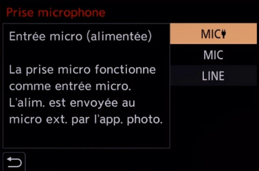

On recense aussi sur le côté gauche une prise Micro 3,5mm qui permet utilement de fixer un micro de petite taille comme le Sennheiser M400 Par exemple. Mais Panasonic a fait l'impasse sur la prise casque et l'entrée télécommande 2,5mm.

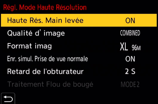

Encore plus intéressant, on peut s'essayer au mode photo dit "Haute Résolution" de 96 Mpx en XL (ou 48 Mpx en LL) à main levée qui permet d'obtenir des vues très pixellisées. Je dois dire que j'ai été assez bluffé. Toutefois ce mode est préférable sur trépied (voir ci-après).
Précision utile : en 96 Mpx 3:2, la résolution est de 12000 x 8000. On peut faire varier le ratio (3:2 / 4:3 / 16:9 / 1:1). Dans tous les cas, on crée 8 images consécutives, regroupées en un seul fichier en RAW, JPEG ou HEIF.
Techniquement, c'est le capteur qui se déplace dans ce cas. La capture dure une dizaine de secondes. On comprend donc que seule une vue sur trépied ou sur un support parfaitement stable - garantit la réussite d'une vue en Haute Résolution. Toutefois la prise de vues à main levée reste possible, le fabricant propose d'ailleurs 2 modes dans lesquels le mode2 réduit le flou de bougé.
