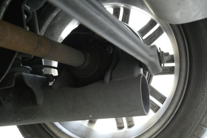

Suspension arrière droite d'une Smart ForTwo (sans flash, 1600 ISO), garée dans la rue. Essayez avec votre reflex sans vous salir !
