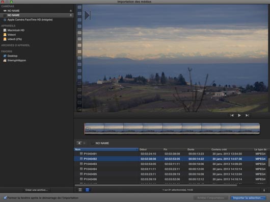

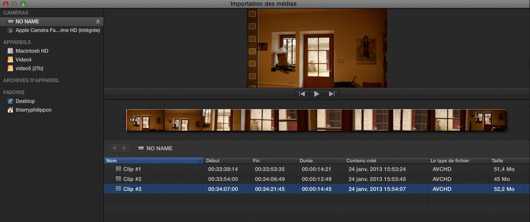

Si comme nous, vous avez enregistré sur la même carte des images vidéo en AVCHD et en "MOV" (non-AVCHD), il faudra bien vérifier que votre logiciel affiche les deux dossiers qui sont distincts. Pour rappel, les fichiers AVCHD sont inclus dans le dossier "Private" tandis que ceux en MOV se logent dans le dossier DCIM. Avec un logiciel tel que FInal Cut Pro 10, les deux dossiers sont bien pris en charge, ils s'affichent d'ailleurs l'un en-dessous de l'autre de façon bien visible. Il faudra vérifier que votre propre logiciel réagit ainsi.
