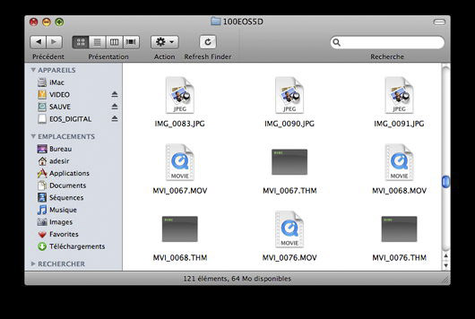

La vidéo est enregistrée sur la carte Compact Flash, dans des fichiers MOV (QuickTime) encodés en H.264, avec un débit à peu près constant d'environ 45 Mbits/s (piste audio comprise). On peut regretter qu'il n'y ait qu'un seul emplacement pour carte. Un double emplacement aurait été plus adapté pour répartir photo et vidéo. Nikon propose ce genre d'avantage sur un boîtier moins gros.
Il existe plusieurs limites à la captation de longs clips avec le EOS 5D :
- la capacité de la carte. Elles est plus souvent atteinte à cause du débit élevé du codec employé. Une carte se remplit deux fois plus vite avec le H.264 du EOS 5D qu'avec du AVCHD ! En 12 minutes, vous avez rempli une carte de 4 Go. A noter que l'appareil s'arrête quelques Mo avant le remplissage complet, afin de ne pas tomber sur un blocage,
- la limite des 4 Go. Les cartes sont formatées en FAT32, système de fichier qui limite la taille à 4 Go. Donc au bout de 12 minutes de HD, clap de fin !
- la limite légale de 30 minutes. En SD, si vous n'arrivez pas à la limite des 4 Go, la vidéo s'arrête à 29 minutes et 59 secondes. Pourquoi ? Pour ne pas être être considéré comme un caméscope, donc un magnétoscope et échapper à la taxe qui va avec.
Soyons clairs : le EOS 5D Mark II est inadapté au tournage de conférences, émissions, concerts, pièces de théâtre et spectacles. La limite la plus dure est celle des 4 Go (12 minutes), alors que certains caméscopes vous laissent capter en continu pendant des heures avec le bon équipement (disque dur + alimentation).
Pour l'audio, c'est du brut (PCM non compressé), échantillonné sur 16 bits à 48 KHz. Bref, la qualité DV, que ce soit via le micro interne ou le micro externe. Qualité assurée et montage facilité, mais au prix d'un débit élevé (1,5 Mbits/s) et d'une incohérence entre la compression vidéo et la non compression audio.
