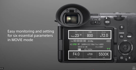

L'ergonomie, c'est aussi le sélecteur rapide de mode VIDEO/PHOTO qui commute automatiquement les éléments du Menu ou encore la nouvelle interface tactile simplifiée (que Sony nomme "Big 6") qui s'inspire de la Venice pour une navigation directe dans les menus. Le Menu peut même passer en vertical si l'on filme / photographie ainsi.

Les paramètres les plus souvent utilisés s'affichent à l'écran. La FX2 affiche également des informations du menu en vertical pendant la prise de vue.
