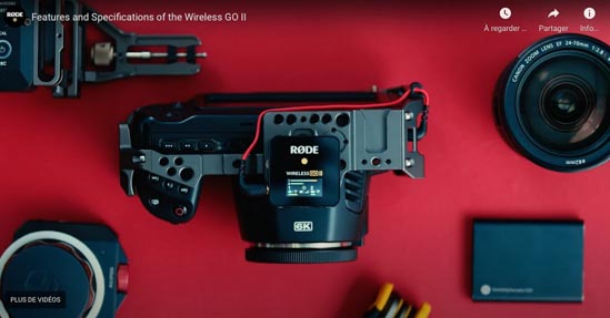

Déjà existant sur le Wireless Go première génération, l'écran du récepteur a été aménagé pour permettre de différencier chacun des deux canaux, mais aussi de contrôler différents paramètres comme l'intensité du signal, le niveau de la batterie et quel émetteur est en action.
On note aussi l'astucieuse pince que comporte les boîtiers. Celle-ci permet tout à la fois de pincer le boîtier sur un vêtement ou de l'insérer dans la griffe porte-accessoires de tout appareil photo-vidéo. Observez que l'encombrement permet d'associer le micro à un gimbal, car le récepteur est si plat qu'il a peu de risque de gêner le mouvement de l'armature du stabilisateur.
