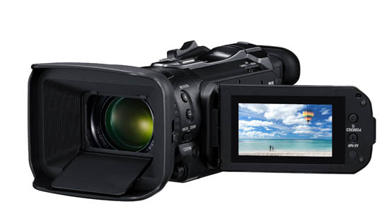

HF G50
Le HF G50 s'inspire directement du Legria HF G40 sorti en 2016, auquel il aurait repris le même écran 3 pouces que le HF G26, commercialisé en 2018. Le capteur concède une petite cible 1 / 2,3 pouce. L'intérêt du HF G50 est son enregistrement 4K, car Canon limitait jusqu'à présent ses camescopes grands-publics au seul FullHD. Le débit en UHD est proposé uniquement à 150 Mbps, ce qui oblige les configurations informatiques pas assez musclées à monter en Proxy et ce débit est par ailleurs vorace en cartes mémoire et espace disque. A défaut, on a du 35 Mbit/s en FullHD 50p ou 25p.
D'un poids tournant autour de 850 grammes au complet, le HF G50 enregistre en UHD / 25p en 4:2:0 8 bits, mais aussi en 1080p Full HD (en 4:2:2 10 bits via la sortie HDMI).
Le bloc optique propose un généreux zoom x20, 3.67-73.4 mm, soit un 29,3-601 mm en équivalent 24x36 (en UHD, stabilisateur sur Standard / ON) ou un peu moins en stabilisateur Dynamic (30.6-612mm). L'ouverture va de f/1.8 à 2.8. Le camescope bénéficie d'un stabilisateur optique à 5 axes et d'un Autofocus en Dual Pixel qu'il est toujours intéressant de tester, Canon ayant l'habitude de se distinguer en la matière.
Cinq boutons assimilables à des boutons Fn, sont assignables.
Le camescope comporte une bague de zoom / mise au point et un Joystick. Le logement pour carte est dédoublé. La vitesse d'enregistrement est également réglable, pour produire des ralentis / accélérés entre 0,4 à 1200 fois, en FullHD seulement.
Pour le contrôle ou la relecture des images, l'écran tactile apporte un plus, d'autant qu'il autoriserait le suivi AF sur écran, mais sa diagonale n'est que de 3 pouces alors que celui du HF G40, atteignait les 3,5 pouces. Par ailleurs, sa résolution est toujours aussi pauvre (460.000 pixels). En complément, le viseur électronique "haute résolution" (relevable) est maintenu. Ouf !
