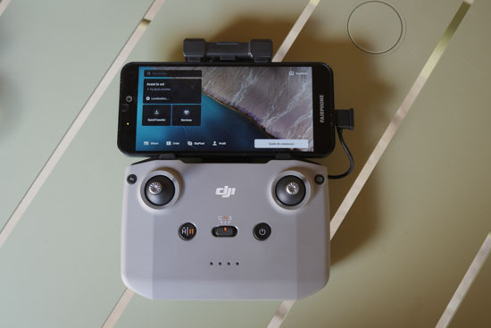

La transmission des images du drone peut s'opérer grâce au DJI Remote Controller RC-N3 (fourni dans la version Fly More Combo), transmetteur dénué d'écran, d'où la nécessité d'y insérer son smartphone (c'est prévu à cet usage). La transmission est de qualité 1080p/30fps (1080p/60fps avec les DJI Goggles 3). Les fréquences acceptées sont le 2,4 GHz, le 5,1 GHz et le 5,8 GHz. La distance maxi de transmission est de 10 kms en étant appairé à la télécommande DJI RC-N3, mais on sait que cette distance est théorique puisqu'on ne peut voler qu'à vue.
