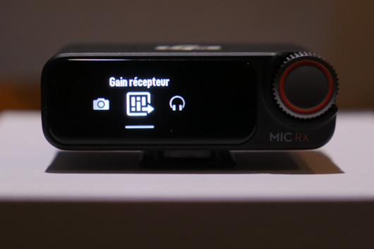

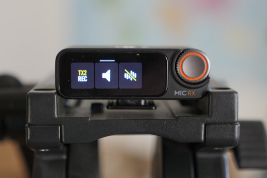

Le récepteur MIC RX affiche un écran tactile OLED mesurant moins de 1,1 pouce (le prédécesseur plafonnait à 0,95'') et restant bien lisible malgré sa petite taille. Toutefois Celui-ci vous permet de régler ou vérifier les paramètres des émetteurs / récepteur et de vérifier les niveaux de batterie, luminosité, et volume. La manipulation tactile, sur un petit écran allongé mais pas très haut, n'est pas forcément le plus pratique. Aussi DJI permet d'accéder également aux paramètres grâce à la petite molette située sur le côté secondée par un bouton de validation en son centre. C'est aussi rapide et aussi pratique, sinon plus que l'écran tactile !
Le récepteur se fixe en théorie facilement car sa base est constituée d'un sabot compatible avec la plupart des griffes porte-accessoires classiques. D'après le schéma et l'usage en pratique, il peut se glisser dans les deux sens sur certains sabots sachant qu'avoir l'écran devant soi paraît le plus logique. Pour les griffes de type Sony Mi Shoe, il est nécessaire de se procurer l'adaptateur pour SONY MI Hot Shoe, vendu séparément.
Le sabot semble plus solide que le modèle précédent (cela avait été reproché). Il ne reste plus qu'à relier la prise Out du récepteur à l'entrée micro mini-jack de votre boîtier ou de votre camescope grâce au câble mini-jack / mini-jack DJI fourni (si c'est un Sony connecté à la griffe Mi Shoe, pas de câble requis). Le récepteur accepte aussi de connecter un casque pour un contrôle plus fiable que les simples vu-mètres de l'écran. Ce monitoring est indispensable en fait pour tout preneur de son qui se respecte !
Le sabot du récepteur est donc plutôt bien conçu. Cependant il existe des cas particuliers où le micro a du mal à s'adapter, sur des camescopes Sony grand-publics ou semi-pros par exemple qui disposent d'une griffe plus petite ou sur le dessus au milieu du camescope. Mais même sur un A6700 dont on pourrait penser que le viseur gêne, il suffit d'incliner légèrement le récepteur du DJI Mic 2 lors de son introduction pour le fixer correctement.

Grâce au menu tactile du récepteur, on peut régler le gain de l'émetteur (ou du récepteur) entre -12 et +12dB, activer un filtre passe-bas (filtrage des sons au-dessous de 150 Hz) sur l'émetteur, activer la piste de secours, régler le volume du casque, basculer de mono à stéréo, activer / désactiver l'arrêt auto, ou encore activer /désactiver le hors tension simultané avec la caméra ! Chaque paramètre individuel n'est pas indispensable mais peut s'avérer au goût de l'utilisateur.
On peut même élever la qualité du signal en 32 bits à virgule flottante. Cela permet de contrer les pics sonores imprévisibles, particulièrement en concert par exemple ou au contraire, de capter fidèlement les chuchotements. Inconvénient que ne précise pas DJI, le 32 bits prend plus d'espace de stockage.

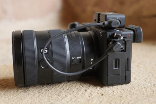

Le meilleur pour la fin : grâce au câble TRS 3,5mm, on peut synchroniser la marche / arrêt entre le récepteur et le boîtier comme cela existe chez Sennheiser avec le MKE400 par exemple. C'est une des fonctions les plus pratiques car vous n'avez pas à vous soucier de mettre en marche le récepteur et la caméra, puisque dès l'allumage de la caméra, le récepteur se met en route ! Pour éteindre, opération inverse. Seul l'émetteur sera à allumer / éteindre manuellement.
Mes tests de compatibilité reposent à la fois sur un ancien Lumix de 2014 (un GH4) et sur un récent Sony A6700, dans les deux cas cela fonctionne immédiatement et très bien. Attention, la fonction de synchronisation est désactivée par défaut, donc si ça ne marche pas, allez juste faire un tour dans les Préférences du récepteur.
DJI MIC2 marque modèle
‌Le récepteur peut ainsi être connecté à de nombreuses caméras. Il dispose même de préréglages de gain intégrés adaptés à des modèles de caméras spécifiques. Ainsi, il convient de sélectionner la marque et le modèle de la caméra pour obtenir une configuration "automatisée". Toutefois, je me suis méfié de cet automatisme et de toute façon, mes boîtiers n'étaient pas explicitement référencés.
Autre point à souligner, le cordon est un chouia trop long (sans doute pour d'autres usages), il peut donc constituer une gêne éventuelle.

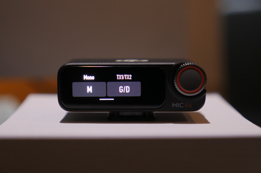

Notez qu'on peut sélectionner (via l'écran tactile ou la molette de sélection) différentes configurations de prise de sons : M pour Mono, S pour Stéréo, et M(S) pour du Mono + piste de sécurité. C'est à dire que lorsqu'on utilise les deux émetteurs conjointement, on peut enregistrer en double mono ou en stéréo. Pour ma part, j'ai utilisé diverses solutions. Mono est très bien avec une seule personne qui s'exprime devant la caméra. Mais la plus intéressante à exploiter quand les 2 émetteurs sont en marche, est Stéréo car ainsi, on peut ensuite différencier au montage la voie gauche de la voie droite et ajuster ainsi les niveaux respectifs.

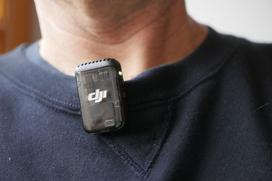

Les émetteurs sont omnidirectionnels, ils captent donc "tout" mais comme ils sont physiquement très proches de la personne qui parle, ils parviennent à isoler efficacement le son de la voix. Leur plage va de 50 Hz (ou 150 Hz avec filtre activé) à 20 kHz.
Ils s'accrochent facilement puisque chaque émetteur se fixe grâce à un clapet dorsal auquel on peut placer un aimant (fourni) en opposition (à l'arrière d'un vêtement fin) pour une meilleure adhérence. On peut même imaginer poser l'émetteur et l'aimant sur une surface plane.

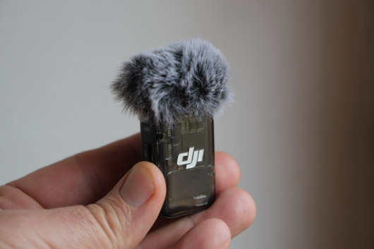

Les 2 émetteurs sont fournis avec 2 bonnettes anti-vent de type Windjammer qui se clipsent dans l'entrée mini-jack, il n'y a donc aucun risque de les perdre !

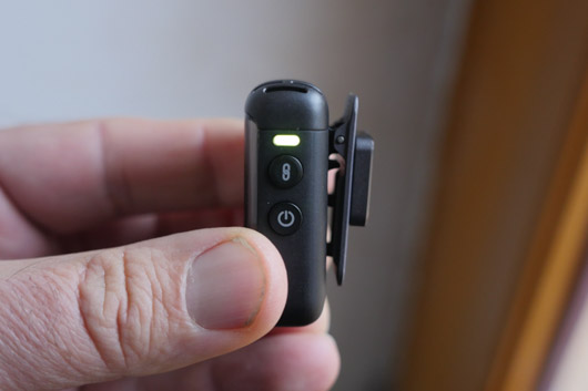

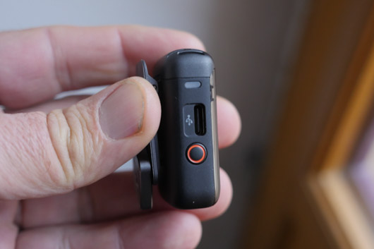

Les émetteurs intègrent un bouton marche / arrêt, un bouton Enregistrement, et un bouton Link servant à appairer par liaison Bluetooth l'émetteur au récepteur si la liaison ne s'opérait pas automatiquement. L'émetteur peut aussi s'appairer avec une caméra Osmo Action 3, une Pocket 3 ou même un smartphone Bluetooth.
On dispose aussi d'un connecteur USB Type-C. Ce dernier permet de charger l'émetteur (surtout utile dans la version 1 émetteur + 1 récepteur) mais aussi de récupérer l'éventuelle piste audio enregistrée dessus.

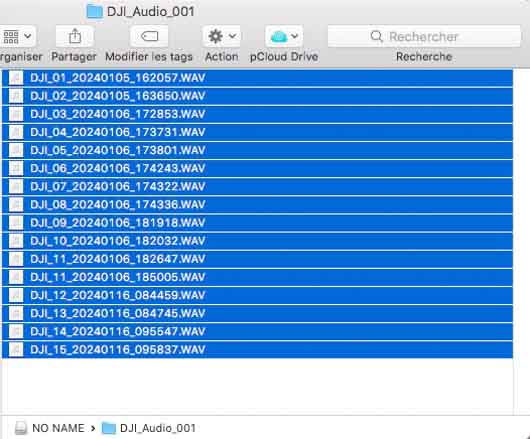

no name dji audio
En effet chaque émetteur dispose de sa propre piste d'enregistrement (stockage intégré de 8Gb en .WAV). La capacité est de 14 heures de stockage audio (cumulé sur les 2 émetteurs) en 48 kHz 24 bits sans compression (.WAV).
Cette piste de secours sert à contrer les effets d'une liaison dont les interférences auraient brouillé le signal momentanément ou qui accuserait des "blancs" dans la continuité sonore.
La piste ainsi créée est réglée à un volume de -6dB en regard de la piste d'origine pour éviter les pics de niveau (pour rappel, 0 dB est le seuil de l'audition humaine habituelle). Puis on récupère le fichier .WAV via le connecteur USB-C de l'émetteur. Enfin, en post-production, on booste ce son situé à-6 dB pour qu'il corresponde à un niveau sonore acceptable.
Du coup, il est tout à fait envisageable d’enregistrer du son sans connecter de boîtier photo-vidéo ou de mobile et en se passant de récepteur. Il suffit de presser le bouton Rec de l'émetteur. La LED de celui-ci affichera une couleur rouge fixe informant le preneur de son que l'enregistrement est en cours. L'enregistrement d'une voix off est donc également possible pour de la post-production au montage. La seule restriction est que l'audio est censé être un peu moins qualitatif.

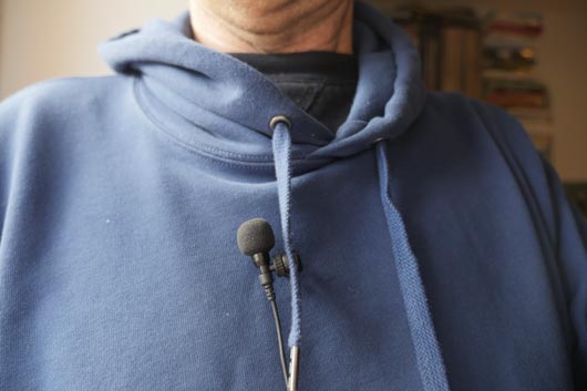

DJI permet aussi de relier un micro-cravate comme le lavalier fourni par DJI au prix de 39 euros (ou un autre car la prise est standardisée). Ce micro-cravate se connecte à l'émetteur par le même orifice TRS 3,5mm que celui grâce auquel on fixe la bonnette anti-vent et qui sert cette fois d'entrée pour le micro-cravate, ce dernier possédant sa propre micro-bonnette anti-vent. Il est conseillé de placer le micro-cravate à 15-20 cm de la bouche.
Notez que la pince du lavalier s'oriente à 360°. Très pratique !

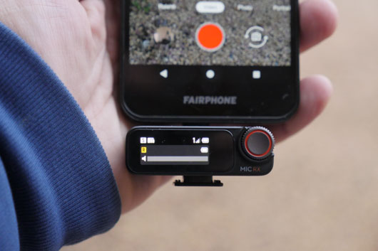

avec un smartphone
DJI MIC2 smartphone
Il existe deux manières de procéder, soit en liaison avec le récepteur DJI, soit sans. Avec le récepteur DJI (testé), il suffit de connecter le récepteur au port USB-C du smartphone (ou Lightning si iPhone) grâce à l'un des 2 dongles fournis, après avoir juste retiré une petite languette protégeant la connexion du récepteur. Si tout va bien (ça a fonctionné du premier coup sur un mobile d'une marque "exotique"), votre mobile identifiera le récepteur comme un microphone. Reste à lancer une application tiers ou le plus souvent, le mode vidéo du smartphone en choisissant la bonne entrée audio auxiliaire dans les préférences du mobile (entrée Audio Source "Mic" dans mon cas). C'est une solution qui séduira les pros du reportage très léger et les journalistes "MOJO" (mobiles journalistes).
La légèreté du récepteur (28 grammes) n'alourdit pas trop le smartphone et le système reste pratique ainsi.

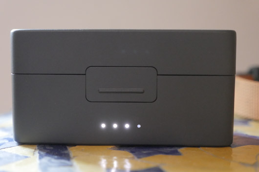

Les 2 émetteurs (TX) et le récepteur (RX) se rechargent dans une sorte de "coffret de recharge" (très réussi) en les insérant dans leur emplacement prévu à cet effet. Ce coffret de 200 grammes (prédécesseur = 162 grammes) possède d'ailleurs sa propre batterie, très ingénieux... On peut ainsi recharger globalement émetteur et récepteur et bénéficier d’une autonomie pour les émetteurs de 12 heures (6 heures par émetteur pour 70 minutes de temps de recharge) et de 6 heures pour le récepteur pour 70 minutes de temps de recharge. C'est une heure de plus que le prédécesseur (5 heures).
Chaque batterie atteint 360mAh (type Li-ion 18 650 au lieu de la Lipo 15 à 320mAh) tandis que le boîtier de recharge dispose de sa propre batterie intégrée (3250mAh). Le boîtier a la charge suffisante pour recharger les 2 émetteurs et le récepteur environ 2 fois de suite (jusqu'à ce qu'il soit lui-même à recharger), c'est pourquoi DJI évoque que l'autonomie peut être prolongée jusqu'à 18H (6H + 2 recharges avec le chargeur = 18H). Le temps de charge dure 2H40.
DJI MIC 2
Le design et le principe de la boîte de ce système de charge est très réussi comme l'était son prédécesseur : le boîtier sert à la fois d'étui de rangement / protection au DJI Mic 2 et de recharge via une liaison USB-C située sur la face arrière, à connecter vers une prise de courant ou un ordinateur. Ainsi inutile de songer à recharger chacun des éléments. De plus, la boîte sert d'appairage automatique bien qu'il existe en plus une solution manuelle (uniquement en cas de problème). C'est très ergonomique de la part de DJI d'avoir conçu une boîte aussi polyvalente. La boîte mesure 10,3 x 6,2 x 4,1 cm.
Une fois la boîte ouverte, on découvre le récepteur au centre, les deux émetteurs de part et d'autre du récepteur et à l'arrière 2 dongles (Lightning pour iPhone et dongle USB-C pour mobiles Android). Le Dongle s'enfiche facilement après avoir retiré une languette amovible du récepteur. C'est conçu avec beaucoup d'ingéniosité. Cependant ce dispositif ne fonctionnerait pas avec la Pocket 2, ni avec les GoPro.
Enfin, à l'avant, 4 diodes vertes renseignent à tout moment l'utilisateur sur l'état de charge / recharge.
