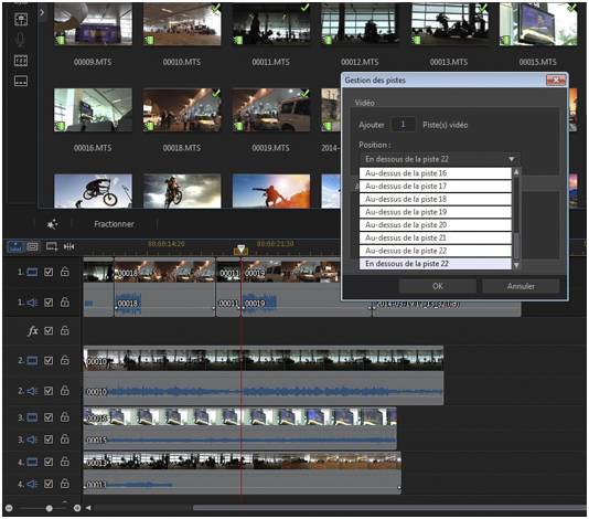

-100 pistes Multicam Audio Sync : soit le même potentiel que Magix. 100 pistes sont pratiques. Mais même un compositing avancé, avec P In P par exemple, n'exploite pas un tel potentiel de pistes. D'ailleurs Cyberlink axe surtout sa communication sur les "collages multicam" mais ce n'est sans doute pas demain que que vous utiliserez autant de sources multicam... ! Plus intéressante, la capacité de synchroniser les pistes par l'audio qui offre une technique bien adaptée au clip vidéo, à l'enregistrement de spectacles à l'aide de plusieurs caméras ou même une interview avec enregistreur audio séparé. |

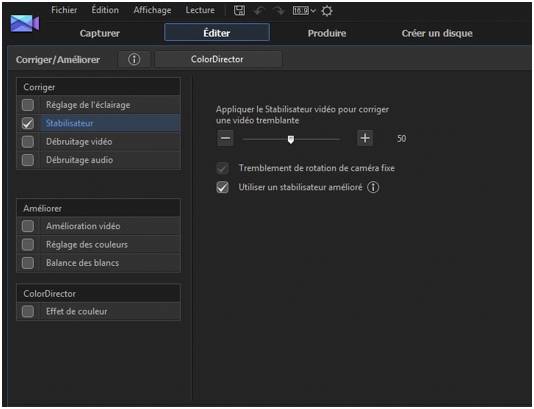

-Stabilisateur Multi-Axes et en Pivot : un moteur de stabilisation existait déjà sur PowerDirector 12 équipé de la fonction muti-axes. Power Director 13 a ajouté un item "'Utiliser un stabilisateur amélioré" qui est désormais Multi-Axes et en Pivot. Il rejoint le résultat obtenu avec un stabilisateur 5 axes qu'on trouve chez Panasonic ou Sony mais ici, le procédé, électronique, vise à recadrer beaucoup l'image. Si vous trouvez que le recadrage est trop marqué, utilisez le curseur + et -. |

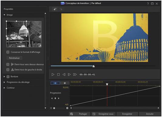

-Transition personnalisable avec le Concepteur de Transition : au lieu de transitions prêts à l'emploi, vous pouvez concevoir les vôtres pour effectuer des transitions entre des photos et des vidéos. Il est vrai qu'à ma connaissance, aucun logiciel ne le permet. C'est intéressant sur le papier, mais un peu gadget en pratique. |

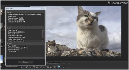

-Format XAVC-S pris en charge : Cyberlink se met au niveau de Magix Video Deluxe 2015, afin de répondre aux besoins du marché. Les fichiers XAVC-S (en 4:2:0) 4K ou HD comme ceux du FDR-AX100 ou de l'Alpha 7s, sont acceptés sans broncher, j'ai pu le vérifier. Notez toutefois qu'un patch sorti en janvier 2014 a déjà actualisé le logiciel avec cette compatibilité. Le XAVC en 4:2:2 n’est pas pris en charge a priori. -Gravure de blu-Ray : faculté de graver des disques blu-Ray avec le profil FullHD 50p/60p. Peut s'avérer sacrement utile pour préserver un enregistrement des rushes et du montage en 1080/50p. |

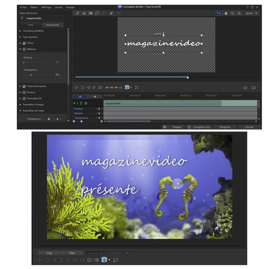

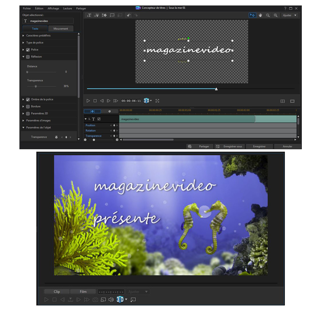

-Effets vidéo spécifiques sur les titres : le Concepteur de Titres est désormais entièrement personnalisable, c'est à dire qu'il permet de retoucher des titres grâce aux images-clés. Celles-ci vous permettent d'assigner les couleurs et la police du titre, ainsi que de contrôler le début et la fin de l'effet, ou encore sa position, sa taille ou son opacité. 120 effets vidéo sont ainsi disponibles. -Filtre proDAD Adorage : des filtres permettant des transitions de haute qualité. |
