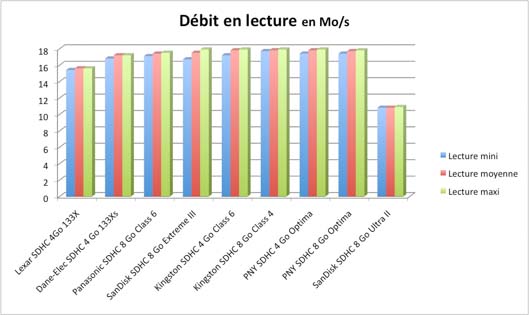

Plus la valeur est haute (débit), plus la carte SDHC est rapide en lecture (extraction des fichiers vers la mémoire de l'ordinateur). Les cartes SDHC présentes se valent, à l'exception de la carte SDHC  Lexar, un peu lente et la carte SDHC SanDisk Ultra II, nettement en retrait.

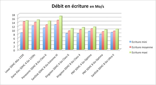

Plus la valeur est haute (débit), plus la carte SDHC est rapide en écriture (écriture des fichiers depuis la mémoire de l'ordinateur). Les vitesses d'écriture sont sensiblement différentes, même si toutes les cartes SDHC dépassent 6 Mo/s (Class 6) en vitesse minimum mesurée. On peut facilement isoler la plus rapide et noter l'anomalie de la Kingston Class 6, au niveau des autres Class 4.

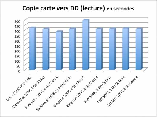

Attention, plus la valeur est haute (temps de copie des fichiers de la carte vers le disque dur du caméscope), moins c'est rapide. C'est plutôt la vitesse d'écriture du disque dur qui est mesurée ici avec celle de l'électronique du caméscope, plutôt lente. La même copie prend environ 90 secondes vers le disque dur d'un ordinateur !

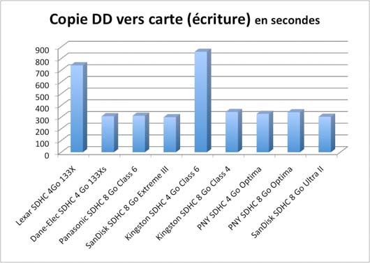

Attention, plus la valeur est haute (temps de copie des fichiers du disque dur du caméscope vers la carte), moins c'est rapide. C'est encore le disque dur qui limite la vitesse de copie, avec de grosses anomalies pour les cartes SDHC Lexar et Kingston Class 4, dues à un problème pendant la copie des photos. Incompatibilité ou problème avec ces exemplaires, les mesures de vérification ont confirmé l'anomalie et les autres cartes n'ont pas montré cet étrange comportement.

Pas de vainqueur désigné, les différences de débit étant inférieures à la précision des mesures. Doit-on quand même citer les cartes SDHC Kingston et PNY ? Les mesures en lecture ne permettent pas différencier les cartes, qui lisent les données à plus de 17 Mo/s. Pour information, c'est la même vitesse que les bonnes clefs USB. La carte SDHC Lexar a été difficile à mesurer, donnant des débits en retrait ou au contraire extrêmement élevés (non retenus). La vraie mauvaise surprise est la vitesse en lecture de la carte SDHC SanDisk Ultra II, qui ne dépasse pas 11 Mo/s (c'est même inférieur à une simple carte SD Ultra II de la même marque).

Les différences sont plus marquées et permettent d'établir un classement, surtout si l'on tient compte du minimum relevé, qui nous importe le plus. La carte SDHC SanDisk Extreme III domine clairement le peloton, avec un débit mini de 12 Mo/s ! La carte SDHC Dane-Elec (fabriquée par Toshiba au Japon) monte sur le podium, accompagnée de la carte SDHC Lexar, assez rapide mais irrégulière. Panasonic assure, sans faire d'étincelle. Les cartes SDHC Class 6 dominent logiquement celles Class 4. Sauf pour Kingston, dont la carte 4 Go Class 6 ne se démarque pas des cartes Class 4.
Ces cartes Class 4 suivent d'ailleurs en groupe, autour de 10 Mo/s avec des minima autour de 8 Mo/s. C'est une des leçons du test : ces cartes SDHC Class 4 semblent répondre correctement au critère de vitesse Class 6, même si elles sont moins rapides. En fait, aucune carte testée ne descend sous les 6 Mo/s en vitesse minimale d'écriture. Cela confirme que pour vos vidéos AVCHD ou MPEG-2, elles suffisent largement pour enregistrer les flux sans perte.
