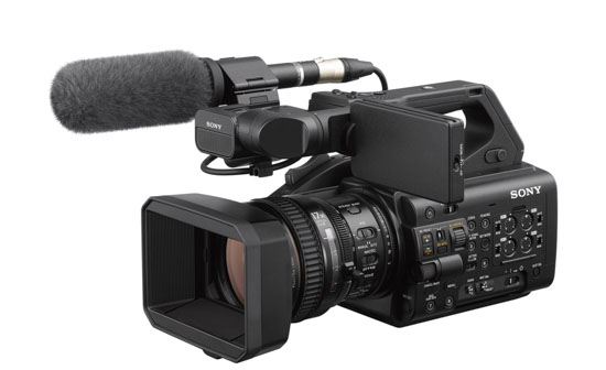

Sony lance la PXW-Z300, version à la fois plus évoluée de sa PXW-Z200 annoncée à l'automne 2024 et surtout succédant à la PXW-Z280 sortie en octobre 2018 ! Comme cette dernière, la PXW-Z300 est affublée de 3 capteurs 1/2'' 4K Exmor R rétro-éclairés et du processeur BIONZ XR; elle prend par ailleurs en charge la technologie de certification numérique pour l'authentification vidéo, les fonctions réseau avancées et la reconnaissance des sujets par l'IA. La caméra devrait être disponible à l'automne 2025.
Outre les 3 capteurs, la PXW-Z300 arbore trois bagues de contrôle manuel. Fait notable, la bague de mise au point coulisse vers l’avant ou vers l’arrière pour passer instantanément de la mise au point automatique à la mise au point manuelle.
Côté focales, la caméra est coiffée d'un superbe zoom optique 17x (distance focale de 30,3 mm-515 mm) extensible numériquement à 1.5x en mode 4K et jusqu'à 4x en mode HD (avec une dégradation minimale). L'ouverture maximale, constante, descend à F1.9.
Les capteurs 1/2 pouce et la grande ouverture combinée, permettent de délivrer une bonne sensibilité de F12, renforcée par une plage dynamique étendue avec un bruit annoncé comme faible. Cette Haute sensibilité prédit par ailleurs un rapport signal / bruit probablement performant.
Côté lumière et exposition, la caméra adopte le principe d'un filtre ND électronique variable 1/4 à 1/128 réglable par molette. On peut aussi opter pour le mode de densité neutre automatique pour maintenir une exposition optimale.
La PXW-Z300 enregistre en 4K 60p, et affiche une mise au point automatique précise pilotée par l'IA. Grâce à cette Intelligence, la PXW-Z300 reconnaît et peut maintenir l'AF très précisément sur les humains (même de dos) à partir des données relatives au visage, aux yeux, à la structure du squelette et même à la posture (!).

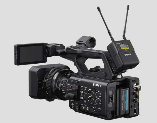

Côté affichage, la caméra dispose d'un LCD de 3,5 pouces revendiquant 2,76 millions de points et que Sony considère comme plus lumineux que son prédécesseur, le PXW-Z280. Le camescope présente surtout un nouveau bras LCD flexible articulé doué de contorsion. En effet, situé au-dessus des objectifs, il est garni d'une monture V latérale qui permet de fixer un smartphone (!) ou le transmetteur de données Sony PDT-FP1. Par ailleurs, l'opérateur peut ainsi régler la distance de visualisation lorsqu'il filme avec la caméra sur l'épaule, ou positionner l'écran au centre du système optique de la caméra pour une captation stabilisée au niveau de la taille, ou encore le basculer vers l'avant pour l'auto-enregistrement.

Enfin, la caméra sait enregistrer jusqu'à 4 canaux audio via les entrées XLR pouvant profiter à des micros sans fil de la série UWP, ou en s'appuyant sur la griffe multi-interface.
