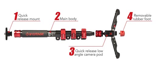

L'ensemble que j’ai reçu se compose de 3 éléments séparés initialement :
-le monopode iFootage Cobra 2 A180PO (107 € TTC),
-la rotule iFootage Komodo K5 Tête Fluide (179 € TTC)
-et le mini-trépied iFootage Low Profile Tripod (82 € TTC), soit un total de 368 € TTC
La rotule et le mini-trépied restent des éléments optionnels que vous pouvez éventuellement acquérir dans un second temps (voire pas du tout). Mais l’ensemble offre une belle cohérence et a été fabriqué par iFootage pour pouvoir fonctionner de concert. Il existe aussi un modèle en fibre de carbone (C180) à ne pas confondre vu les deux références au nom proche (Cobra 2 A180 et Cobra 2 C180).

Ce monopode iFootage Cobra 2, en aluminium noir, se caractérise par 4 sections et supporte une charge admissible de 8 kg, un poids théorique conséquent qui permet de placer à peu près n'importe quel appareil actuel.
ifootage
Il dispose d’un système de libération rapide qualifié d’unique (c’est vrai que pour ma part, je le vois pour la première fois), c'est à dire qu’il suffit de tirer la bague de serrage pour libérer la rotule. Mieux : il s'encastre sur une embase (mini-trépied) basée sur le même dispositif de libération. Cela prend au bas mot 2 à 3 secondes ! Qui dit mieux ?
Le monopode s’élève jusqu'à 180 cm, ce qui est plus que remarquable. Une telle hauteur permet de passer au-dessus d'une foule ou dans une toute autre configuration d'envisager si besoin - à la place de la caméra - d'y fixer un éclairage, un micro ou un Flash.
Replié, le monopode reste relativement "haut" à 70,5 cm. Le poids est de 1,5 kilos, une charge assez lourde quoiqu'en dise le fabricant. Il est fourni dans une housse rembourrée. La poignée du monopode dispose d’un long grip antidérapant.
iFootage
Hors achat de la rotule dédiée, le monopode se termine en son sommet par une monture rapide classique avec pas de vis 1/4'' compatible 3/8''. Le pas de vis n'est pas protégé par un capuchon en plastique (Vanguard le fait), il peut donc éventuellement rayer une surface qu'il toucherait.

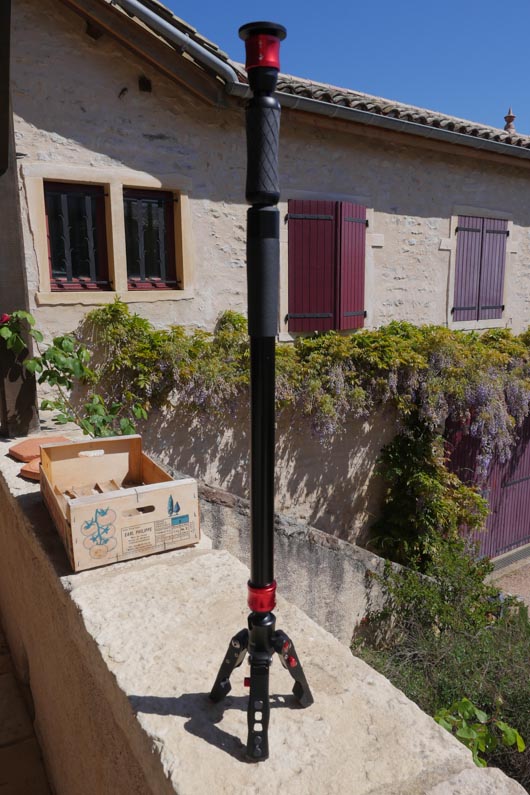

Avec un monopode, on est face à un choix cornélien. Soit on fixe à sa base le mini-trépied, et on tente des plans fixes, en laissant le monopode "en équilibre". Il tient bien si la position est bien verticale. Mais le moindre petit coup de vent entraînera une légère instabilité. Soit on accompagne le balancement du monopode et on fait forcément un peu bouger le monopode, ce qui limite les vues à mon avis au grand-angle ou aux plans à focale courte. A moins de traiter ensuite les plans au logiciel de stabilisation, ce qui parfois, réussit très bien.
replié
Une fois rangé, je suis un peu sceptique sur la longueur repliée. Elle m'avait paru courte par rapport au contraste avec la hauteur dépliée, mais après réexamen, 70,5 cm c'est un peu encombrant en voyage où l'on cherche souvent à descendre au-dessous des 40 à 50 cm. Chez Manfrotto par exemple, on recense un modèle qui replié, ne dépasse pas 49 cm pour une hauteur de 1,50 mètres qui peut s'avérer suffisante. Vous voilà prévenu en tout cas.

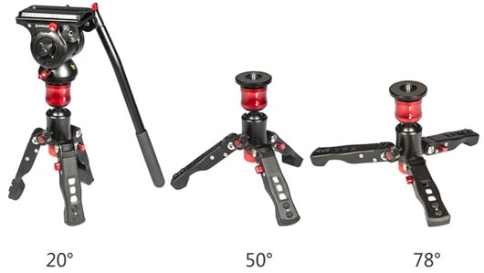

Le mini-trépied iFootage Low Profile Tripod dispose d'une embase avec 3 sections ajustables, offrant 3 angles différents à 20°, 50° et 78°. Notez les caoutchoucs antidérapants qui assurent une meilleure assise. On pousse, on clique et on verrouille, c’est vraiment simple.
Rendons à César ce qui appartient à César : iFootage n'est pas le premier à concevoir ce système, de nombreux acteurs comme Manfrotto l'ont déjà proposé avant lui. La différence d'iFootage, c'est précisément ce système d'attache rapide décrit plus haut. Et du coup, le concept modulaire qui en résulte.
iffotage
Car le trépied peut venir renforcer la stabilité du monopode ou même servir... de mini-trépied autonome ! L'idéal, être exploité avec la rotule, sans le monopode. Bref, un multi-usages pratique et malin.
En configuration "monopode", les 3 "pattes" dépliables offrent une stabilité indéniable, elles améliorent indirectement les panoramiques et permettent de zoomer / dézoomer en procurant l'assise nécessaire pour que le plan ne tremble pas trop. Enfin elles permettent de laisser le monopode debout sans vaciller, à condition que le vent ne soit pas trop fort. Il faut parfois attendre que s'arrête le léger balancement naturel d'un long tube coiffé d'un appareil de prise de vues.
Le mini-trépied est costaud, conçu en métal. Il pèse 570 grammes à lui seul.
inclinable iFootage
Attention, la rotule simple qui se trouve à la base du mini-trépied a deux usages possibles. Soit vous optez pour serrer fermement le bouton de cette rotule de façon à ce qu'elle ne penche pas sur l'axe vertical.
Ifootage
Soit au contraire vous desserrez le bouton de la rotule de façon à pouvoir accomplir des mouvements avant-arrière en exerçant une simple pression depuis le sommet du monopode. Vous pouvez même exercer des mouvements en tous sens puisque vous disposez d'un axe à partir duquel vous pouvez évoluer à 360°. Pendant ce temps, les 3 mini-jambes du mini-trépied restent au sol si vous exercez une pression suffisante vers le bas. Il peut en résulter des plans "flottants" façon "clip vidéo" ou bien adaptés à des mouvements sportifs acrobatiques.
Vous pouvez aussi - grâce à une encoche - incliner le monopode à 90° de cette façon.
