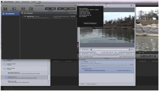

FCPX blu-ray
Pas de gestion du Blu-Ray
VRAI et FAUX. Certes, les Mac ne proposent toujours pas de blu-Ray en interne (et ce n'est pas près de se produire !). Certes, DVD Studio Pro ne gère définitivement pas le Blu-ray, ne permettant pas d'exploiter les menus sophistiqués de ce logiciel. Mais l'export en blu-Ray reste accessible sur FCP X selon trois variantes et peut s'avérer intéressant non pas pour produire un film en Blu-ray mais pour archiver un ou plusieurs dossiers.
-Soit depuis l'onglet Partager / Blu-ray avec un export et une gravure directe si on dispose d'un graveur externe Blu-ray. L'encodage s'effectue en arrière-plan en H.264 pour la vidéo (extension .264) et en AC-3 pour l'audio. Notez que l'encodage fin n'est pas disponible dans cette configuration directe qui impose de graver sans maîtriser l'encodage et de graver directement, sans menu ou presque. Des gabarits sommaires de menus sont toutefois proposés.
-Soit depuis cette même fenêtre Partager en exportant en Blu-ray mais sans graver. Il faut choisir "dispositif de sortie : disque dur (Blu-ray)". On obtient alors un dossier complet avec toute l'architecture Blu-ray à exploiter ultérieurement. Une image disque est créée qu'on peut ensuite exploiter sous Toast par exemple (dès la version 9 de Toast, moyennant l'acquisition du module HD / Blu-ray) ou dans Adobe Encore pour Mac (intégré à Premiere Pro). Toast comme Encore permettent d'ajuster le débit moyen et maximum, de spécifier l'ordre de trame ou le ratio.
-Soit enfin - si on en a effectué l'achat - en exportant vers Compressor qui dispose d'un préréglage Blu-ray. L'avantage de cette dernière solution est un paramétrage fin du processus d'encodage en Blu-ray et l'obtention de fichiers H.264 et AC-3 que l'on peut conserver pour une exploitation indépendante.

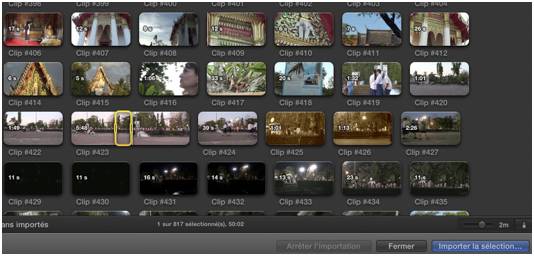

FCP X importer partie
On retrouve manifestement un environnement graphique très fortement inspiré d'iMovie avec les imagettes et la durée en superposition. Il y a fort à parier que vous n'importerez jamais tout vos médias. Si c'est le cas, importer une partie des rushes nécessite au préalable de sélectionner les images. Très gros progrès, on peut importer éventuellement une section du clip (c'est impossible avec iMovie ou FCP7). Ainsi, nous avions un travelling en canot qui durait 5 minutes mais seules 50 secondes au milieu du plan nous intéressaient. Nous avons donc sélectionné les seules 50 secondes, et le tour fut joué ! On peut aussi masquer les plans importés, ce qui s'avère très pratique pour ne réimporter que les seuls clips pas encore importés.
La seconde différence marquée de Final Cut Pro X est l'import très rapide des fichiers puisqu'ils sont copiés à la vitesse de lecture de la carte (ou de la mémoire Flash ou du disque dur du camescope). Rien à voir avec la procédure rencontrée sur iMovie par exemple. Toutefois, la création de vignettes s'opère (toujours ?) en arrière-plan, ce qui ralentit un peu le fonctionnement de l'application et peut prendre un certain temps.
Autre détail : les fichiers sont importés dans les "Evénements" sauf si vous en décidez autrement. Il suffit de décocher la case "Copier les fichiers dans le dossier Evénements Final Cut" si vous désirez conserver vos fichiers dans leur dossier source.

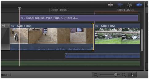

FCPX time-line
La logique d'anti-collision de plans va plus loin : elle permet aussi - lorsque vous détachez l'audio (en double cliquant dessus) - de déplacer le segment image avec l'audio qui s'adapte alors aux "difficultés du terrain" qu'il rencontre. Autrement dit, si l'audio qui se déplace rencontre un autre audio sur la même ligne, il se déplace sous lui pour ne jamais empiéter sur un autre segment. Combien de fois cette situation inextricable s'est-elle produite avec l'ancien Final Cut Pro !
A noter que les liens entre les plans sont indiqués par une petite barre verticale.

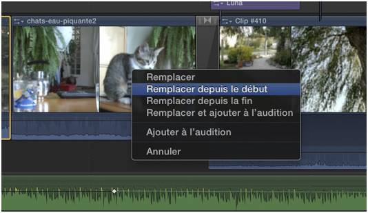

FCPX remplace
Plus classique mais tout aussi appréciable est le remplacement intuitif d'un plan par un autre (en se positionnant dessus). Le remplacement peut notamment s'opérer depuis le début ou la fin du nouveau plan (celui qui remplace), c'est bien pratique. Si le plan qui remplace est trop court, un message vous l'indique et vous laisse libre de remplacer quand même, ou pas.
L'insertion ou la suppression des plans est toute aussi simple. Et on conserve même l'outil Lame de rasoir pour ceux qui s'en servaient sous FCP 7.

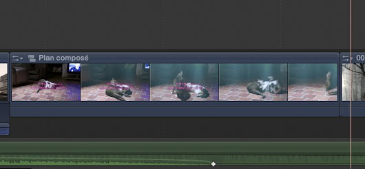

FCPX plans composés
Les plans composés sont un peu l'équivalent des séquences imbriquées présentes dans FCP7 mais la souplesse est ici plus grande et cadre bien avec l'esprit du logiciel. Le principe des plans composés est de "concaténer" en un seul plan des plans distincts (des vidéos, des titres, ou même des sons), permettant ainsi de faciliter le déplacement des clips puisqu'ils sont réunis en un seul bloc. C'est aussi visuellement plus limpide. Rien n'empêche ensuite de réaffiner les différents éléments du plan composé. Pour "décomposer" le plan composé et retrouver ses petits, il suffit de double-cliquer sur le segment concerné dans la Time-Line. Et de re-double-cliquer pour "recomposer".
Les plans composés permettent aussi de se constituer des mini-projets auxquels on peut affecter par la suite des paramétrages distincts du reste du montage.
Nous avons toutefois observé un bug pervers. Il semblerait qu'un plan composé incluant un titrage reste dans son état initial, sans prendre en compte le vrai titre ni les réglages associés à celui-ci. Et on ne s'en rend compte qu'à la lecture du fichier après export ! La solution (en attendant la résolution du bug ?) existe et fonctionne : il suffit de ne pas inclure le titrage dans le plan composé mais de le rédiger comme un élément à part, en le laissant au-dessus du plan composé.
FCPX plan composé
Avant le plan composé...
FCPX plan composé
Après le plan composé...

FCPX repères d'emplacement
On peut aussi insérer au coeur de son montage un plan en attente (nommé "repère d'emplacement") qui n'a pas encore été filmé. Ce repère d'emplacement comporte un dessin de base qui peut être amélioré à la façon de ce qu'on trouve dans le logiciel Storyboard Quick (en moins perfectionné). On peut compléter ce plan avec la mention d'une annotation pour se souvenir de quel plan il s'agit.
Plus simplement, on peut aussi laisser un simple trou (Control clic "Insérer un blanc").

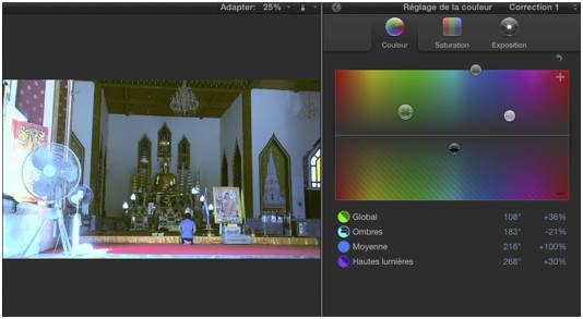

FCPX couleurs
Le fameux logiciel Color était bien pratique mais ressemblait à une usine à gaz et son apprentissage était chronophage. Il est désormais simplifié et intégré dans FCPX. Il permet néanmoins des réglages de base probablement suffisants pour la plupart des vidéos, comme on le discerne sur l'image ci-dessus, et il dispose d'un nouveau correcteur de couleurs avec masque.
FCPX expo
On peut jouer sur la colorimétrie, mais aussi sur la saturation et l'exposition avec une grande facilité d'utilisation. Pour parfaire le dispositif, on peut contrôler l'image à l'Oscilloscope, avec l'Histogramme intégré ou au Vecteurscope.
FCPX avant FCPX colorisation
On apprécie aussi de pouvoir utiliser ce qu'Apple appelle la correspondance de la balance des couleurs. Le principe, à la manière de la logique de la pipette des logiciels de détourage Photo, est de pouvoir emprunter la couleur d'un plan pour en faire bénéficier un autre, par exemple un plan adjacent pour que le raccord passe mieux. C'est exactement ce que nous avons fait ici : dans le raccord de gauche, l'image du chat devant le verre d'eau était baignée d'une lumière trop crue. On a donc emprunté la tonalité de l'image de gauche (les chats dormeurs) pour en faire bénéficier l'image de droite. Le résultat de ce "matching" est très homogène.
FCPX export vimeo
De nombreux modes d'exports sont possibles, même l'ancien mode correspondant à la séquence autonome (fichier extrait du montage en format natif) a été conservé. Il change juste de nom et est accessible depuis Exporter le film / Réglages actifs. D'autres réglages nécessitent clairement Compressor. La publication directe sur Vimeo - également possible sur YouTube ou Facebook - est une autre des nouveautés. La fonctionnalité peut paraître "amateur" mais à voir le nombre croissant de sociétés de productions et d'indépendants qui publient sur Vimeo, l'initiative d'Apple se justifie facilement. Malgré la semi-automatisation de la procédure, l'utilisateur garde la main pour partager sa vidéo dans la taille et la qualité de son choix.
Notez que vous ne pourrez pas continuer à travailler sous FCP X si vous exportez sous QuickTime, en revanche vous pourrez continuer à manoeuvrer si vous exportez avec l'aide de Compressor.
FCPX Vimeo
L'export direct présente l'avantage, sans quitter FCP X, de n'avoir à préparer aucun master spécifique pour Vimeo. Il suffit de renseigner sous FCP X son nom d'utilisateur Vimeo et son mot de passe. Ensuite il faut attendre la double phase de conversion et de transmission du fichier au site Vimeo. Entre ces deux étapes, petit piège : il ne se passe rien, ce qui fait croire à un plantage. Il n'en est rien, la transmission prend du temps, vous pouvez vérifier le % effectué sur Share Monitor. Un second piège est de mal renseigner son nom d'utilisateur ou son mot de passe. car FCP X ne vous le dira qu'après la longue attente d'encodage du fichier et non au dépar. En effet, la connexion avec Vimeo ne s'établit qu'après conversion ! Il serait bon qu'Apple conçoive un script qui permette à l'utlisateur d'être averti en cas de problème, avant d'encoder.
Enfin, il faut attendre que Vimeo réencode à son tour votre fichier (c'est la procédure classique sous Vimeo, un fichier est toujours réencodé). Et qu'enfin il soit mis en ligne. Au total, notre fichier d'à peine 2 minutes aura pris environ 2 heures depuis l'encodage de départ jusqu'à la mise en ligne finale. Mais l'avantage de l'extrême simplicité de fonctionnement offre la faculté de faire tout autre chose pendant que FCP X encode en tâche de fond et envoie le fichier à Vimeo.
L'inconvénient de passer par cette procédure semi-automatisée est qu'on ne maîtrise pas les paramètres d'encodage. Toutefois, le résultat obtenu nous a paru tout à fait probant.

FCPX audition
Signalons par contre une belle aberration linguistique : c'est la fonction Audition qui ne désigne absolument pas une fonctionnalité audio mais la capacité de produire plusieurs versions d'un même Projet. Il y a de quoi se méprendre... Cette fonction Audition est bien pratique car la time-line s'adapte à la version choisie parmi toutes celles qu'on a créées. Encore une fois, Apple a insisté sur le caractère visuel.

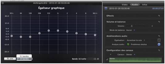

FCPX accentuer voix
Les corrections sonores sont un peu éparpillées dans FCP X mais elles sont bien là. Les fonctions premières de Soundtrack ont été intégrées à FCP X comme l'égaliseur graphique AUGraphic EG. C'est simplifié par rapport aux immenses possibilités de Soundtrack qui était fourni séparément avec la suite Final Cut Studio, mais il y a de quoi faire avec des réglages assez fins (égaliseur 10 ou 31 bandes). On apprécie les préréglages audio : par exemple si vous appelez le préréglage "Accentuer la voix", vous obtenez un préréglage de base que vous pouvez modifier finement s'il ne vous convient pas.
Pour des réglages audio encore plus précis, il faudra éventuellement compter sur l'appui de logiciels tiers.
FCPX ameliorations_audio
Trois réglages de base sont disponibles en accès direct : le réglage de tonalité (Valeur, uniformité), la suppression du bruit d'arrière-plan (avec réglage de valeur) et la suppression du bourdonnement.
FCPX ambiance
