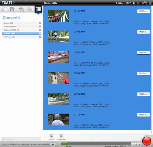

C'est le dernier onglet à droite. Il comprend lui-même 5 sections dont celle nommée Fichiers vidéo. On peut y déposer ses fichiers AVCHD dans la fenêtre de contenus, un par un ou par lot, en glisser-déposer. On peut aussi solliciter la fonction Ajouter. Nous avons ainsi placé un lot de 150 fichiers que Toast a acceptés sans (trop) broncher ! Une imagette de chaque séquence s'affiche, accompagnée des indications de codage vidéo, résolution et norme audio. On peut modifier l'ordre des séquences en déplaçant les clips à l'intérieur de cette zone de contenus. Toutefois l'Aide en ligne ne précise pas qu'il ne faut jamais saisir un fichier par son imagette, sinon le fichier refuse de se déplacer.
L'espace restant s'affiche en bas de la fenêtre mais cette indication s'avère inutile pour une conversion de fichier.
