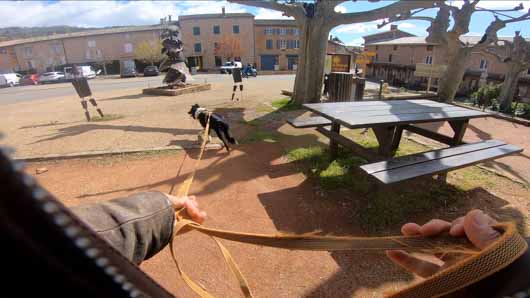

J'ai effectué des premiers essais au harnais pour filmer mon chien avec et sans longe.
Celui-ci a été filmé :
-en longe en balade, dans un but éducatif: (observation, rééducation, revisionnage du comportement),
-dans le cadre d'un exercice de flair organisé par un éducateur (le maître tenant son chien en longe),
-lors d'un jeu de lancer de frisbee ou de lancer de balle.
Dans les trois cas, je le rappelle, le but du port au harnais est de conserver la main droite (ou gauche) libre de toute caméra, l'autre main étant forcément occupée à tenir la longe ou à lancer un jouet.

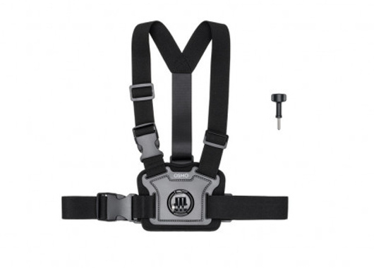

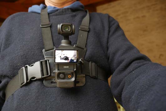

Mon "setup" se compose donc d'abord d'un harnais de type "poitrine". J'ai récupéré un ancien harnais que j'avais acheté pour y fixer une Sony Actioncam que j'avais utilisé pour des prises de vues à scooter. Et cela convient très bien pour la Pocket 3 ou la GoPro. Selon les cas, le harnais dispose d'une plaque de fixation intégrée avec ou sans "tiges" de fixation.
adaptateur extension DJI
harnais poitrine pour hero 7
Notez qu'il existe un modèle spécifique chez DJI à 40€ (ci-dessus, pour gamme Osmo Action, compatible Osmo Pocket) mais n'importe quel harnais "photo" semble convenir, pour un prix parfois inférieur. Pour preuve

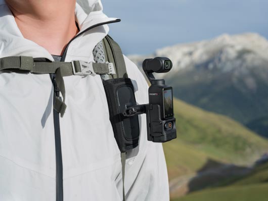

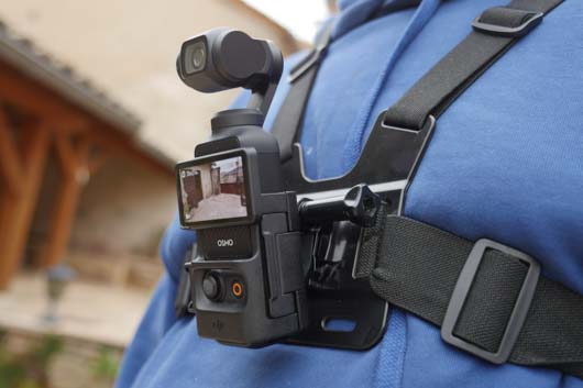

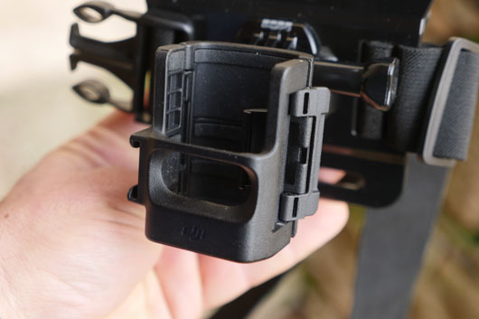

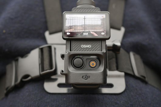

Passons à l'adaptateur. Pour la Pocket 3, il fallu acquérir un adaptateur d'extension qui fait la jonction entre le harnais et la caméra. J'ai choisi l'adaptateur spécifique à DJI, pour ne pas avoir de mauvaises surprises en matière de qualité de fixation ou d'ergonomie. Il ne vaut que 19€. Sachez toutefois qu'il existe sur Amazon plusieurs variantes de marques exotiques à des prix variables. Les écarts de prix étant très faibles (entre 14 et 20 euros), je ne trouve pas la peine de risquer de se retrouver avec un accessoire "pas complètement conçu pour la Pocket 3".
Ce même adaptateur permet d'attacher la caméra sur divers supports comme la bretelle d'un sac à dos (support de sangle pour sac à dos Osmo), le guidon d'un vélo (à voir en pratique) ou encore à un harnais poitrine.
porte-selfie
Ajoutons en marge de ce test qu'il existe :

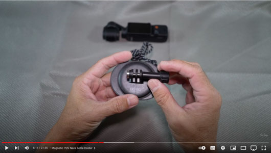

-un "porte-selfie magnétique" qui se combine avec le même port d'extension DJI mais qui évite le port du harnais. Sa résistance semble forte. On peut le découvrir dans cette vidéo.
Revenons au harnais. La Pocket 3 se fixe donc dans l'adaptateur d'extension qui pèse 40 grammes et mesure 49,4 × 8,5 × 60 mm. Il s'agit d'une sorte de "cage" ouverte, qui maintient la caméra verticale, la protège et l'immobilise. L'adaptateur comporte en sus une porte latérale pour faciliter l'introduction de la Pocket. Plus bas, une échancrure donne accès aux deux boutons principaux : le Déclencheur et le Joystick. L'extension comporte aussi une griffe porte-accessoires "cold shoe" pour y fixer une petite torche par exemple.
La rotation de l'écran n'est pas gênée : il peut s'orienter en vertical comme en horizontal, c'est au quart de centimètre près en vertical mais l'accessoire DJI est conçu pour cela. Par ailleurs, la nacelle / caméra pouvant effectuer une rotation à 360°, ou être orientée bas-haut dans les limites de sa conception, son orientation horizontale ne pose aucun problème.
Il est possible de zoomer avec le Joystick, à condition d'avoir sélectionné au préalable ce mode.
Seule grimace, le système de fermeture est très sécurisé mais du coup, délicat à manoeuvrer : il faut à la fois un peu forcer et effectuer un mouvement souple. Il faut bien prendre l'habitude de ce mouvement de fermeture / ouverture pour ne pas "criser".
La fixation accuse un peu de jeu en raison de l'adaptateur d'extension qui peut s'orienter vers le bas ou vers le haut et qui peut se dérégler légèrement avec les soubresauts de la marche.

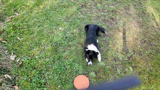

Les résultats sont vite gratifiants au sens où l'image reste stable et libère les mains, but du jeu. On parvient à cadrer correctement un chien qui marche ou qui court devant soi. Le grand-angle (20mm de base) permet d'assurer une vision apparemment suffisante. Les images de base sont sympa et exploitables pour observer le comportement du chien.
Mais premier écueil, la caméra est un peu plus sensible aux secousses que si l'on porte la Pocket3 à la main. Il existe un "effet Ninja", c'est comme si la caméra rebondissait très légèrement à chaque pas. C'était ma crainte car à l’origine, la Pocket 3 est conçue pour être tenue à la main. L'effet est plus visible si des éléments visuels proches sont présents sur le côté (haie, mur, balustrade...). Il est possible qu'un vidéaste non aguerri et qui n'a jamais utilisé de système stabilisé de qualité extrême, ne s'en aperçoive pas.
Cet effet est-il dû au principe même du filmage au harnais compte tenu de la forme de la Pocket 3, ou à une des variables : choix du harnais, serrage de la fixation, voire la façon de serrer le harnais ou la morphologie du bonhomme ? Jusqu’à preuve du contraire, j'aurais tendance à dire que c'est le mode harnais en lui-même qui induit ce défaut car la stabilisation de la Pocket3 est impactée par les mouvements du corps et non ceux du bras ...

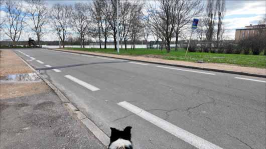

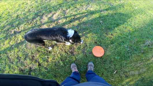

Ensuite des difficultés de cadrage apparaissent lorsque le chien furète à 90°, ou est trop proche de son propriétaire. Le grand-angle de la Pocket 3 et sa hauteur, posent problème. Dans le premier cas, l'angle oblige à orienter notre corps vers lui (harnais oblige) et pas seulement le bras comme on le ferait sans harnais ou en orientant la tête si on avait une caméra GoPro sur bandeau.
Une autre difficulté se présente lorsque le canidé se trouve trop proche de soi. Ce sont des configurations fréquentes (les images ci-dessus le prouvent) quand on veut garder l'animal à proximité pour des raisons de sécurité (réactivité voitures), d'obéissance (rappel au pied) ou quand on se rapproche d'un objet que le chien a senti (exercice de flair). Dans ces trois cas, le chien peut s'avérer trop près et trop bas par rapport à l'angle horizontal classique, et il sort du cadre, partiellement ou quasi complètement.
Dans ce contexte, l'angle de champ standard, pourtant large (20mm), ne suffit pas à cadrer le chien correctement. Je n'obtiens dans ce cas que la tête du chien, au mieux une partie du corps, et n'ai pas le temps ou la possibilité d'orienter le joystick vers le bas. On peut tenter de filmer en vertical, mais ça ne change rien en réalité.

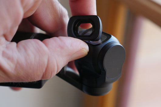

C'est pourquoi j'ai tenté de fixer la lentille super grand-angle magnétique x0,75 qui est préférable pour englober un angle de champ plus vaste atteignant 15mm, soit un FOV de 108° ! La lentille ne pèse quasiment rien (3 grammes). Elle vaut 38€ à 45€ à l'unité selon le revendeur, ce qui est assez cher mais elle incluse dans le pack Creator Combo, ce qui en sus des autres accessoires fournis, reste plus intéressant.
La lentille permet un meilleur champ de vision et résout partiellement le problème d'angle évoqué plus haut, mais aussi, minimise le défaut de la "marche Ninja" car plus l'angle est vaste, moins le défaut se voit.
frisbee grand-angle
Inconvénient MAJEUR de cette lentille : malgré son magnétisme, la lentille peut se perdre très facilement car la surface de l'aimant n'est pas suffisamment large ! Elle se détache et risque de tomber au moindre mouvement du bras involontaire. Pour preuve, je l'ai vraiment perdue (et rachetée plus de 50€ avec frais de port) ! Car un accessoire aussi petit, quand il tombe au sol sur un terrain meuble (branchages, herbe, terre), est excessivement difficile à retrouver sur de grandes étendues.
D'autre part la qualité d'image résultante est (un peu) moindre puisqu'on observe forcément des déformations plus marquées sur les bords.
Enfin, la lentille grand-angle a pour conséquence que lorsque l'angle est très bas, le haut de l'écran de la Pocket se voit, ce qui n'est pas le cas sans grand-angle.

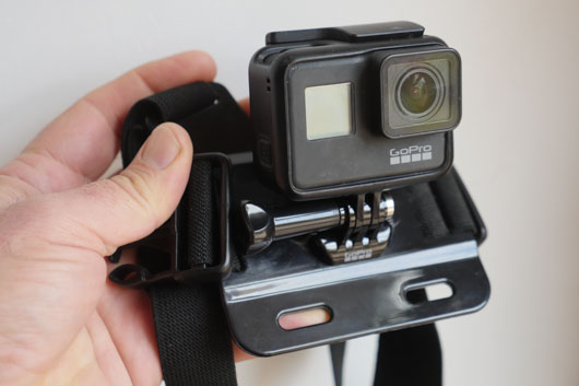

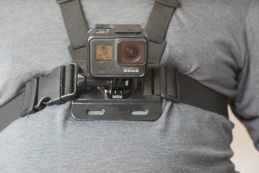

J'ai essayé les mêmes situations avec une GoPro (Hero 7). J'ai employé le même harnais "toutes marques" pour bien comparer les résultats. GoPro dispose d'un adaptateur (une "boucle de fixation") qui convient parfaitement à ce type de harnais et permet de fixer toute GoPro. Mais selon le harnais, d'autres modèles existent pour des GoPro plus anciennes ou au contraire, plus récentes.
harnais gopro
Le résultat avec la GoPro ? D'abord la Hero est plus compacte, moins haute que la Pocket 3, et peut donc filmer un peu plus bas que la caméra d'action de DJI, ce qui profite à certaines situations comme celle de filmer un chien qui, par nature, se trouve près du sol.
Ensuite, en situation de harnais, grosse différence, l'écran est "derrière", côté corps de l'utilisateur, l'optique devant. Or si on incline un peu la caméra vers le bas (en jouant sur l'axe de rotation), on peut visualiser en partie l'écran et ainsi pouvoir monitorer (vérifier) la scène, voire même accéder aux Préférences de la caméra. Puis remettre la caméra dans la position d'inclinaison souhaitée.
gopro harnais bis
vues en SuperWide
D'autre part, sur la GoPro, on peut profiter de plusieurs angles de vue (1 seule de base sur la Pocket) et choisir entre l'angle Linéaire, Wide et surtout SuperWide. Ce dernier embrasse un champ très large, il est parfaitement adapté à la prise de vues d'un chien, au besoin en inclinant légèrement la caméra vers le bas pour être sûr d'avoir le chien tout le temps dans le champ. C'est un des nombreux autres avantages de la GoPro, la facilité et la rapidité avec laquelle on peut incliner la caméra sur son axe de rotation avant / arrière alors que le corps de la Pocket 3, lui, est rigide.
Autre avantage à la GoPro, un (léger) moindre effet de "rebond" vertical lorsqu'on marche avec.
