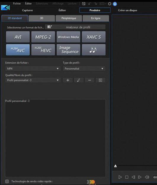

6) Recourez au H.264 de préférence
Le H264 est un standard MP4 reconnu. Cette norme, qui commence à être ancienne (adoptée dès 2001 !), est pourtant toujours d'une brûlante actualité 20 ans plus tard. C'est la plus conseillée, la plus utilisée, la plus connue aussi. YouTube comme Vimeo la recommandent, les logiciels de montage lui font la part belle. A cela rien d'étonnant car elle combine une assez bonne qualité de compression à un poids raisonnable, et ce codec est très oecuménique.
Pour le H264, il existe de nombreux débats et querelles d'experts pour déterminer le bon débit (bitrate en anglais) de compression à destination d'un site de partage. Les deux sites de partage recommandent des débits binaires (en Mbit/s = Mégabits par seconde) plutôt élevés qui ont l'avantage de "sécuriser" à coup sûr la qualité de votre vidéo, mais ont le double inconvénient d'allonger le temps d'encodage sur votre ordinateur, et le temps d'upload sur YouTube.

Cependant le H265 présente un meilleur rapport qualité / poids, pour une qualité a minima égale au H264. Le H265 fonctionne avec un débit bien moindre que le H264, entre 15 et 25 Mbps, soit environ 2 à 2,5 fois moins que le H264. Il est surtout préconisé par Vimeo, mais vous pouvez parfaitement l'utiliser pour YouTube (test vérifié). Le site de partage de Google a sans doute plus de difficulté à le recommander car son propre logiciel de compression utilise un système concurrent, le VP9, aux qualités au moins égales.
Le H265 (HEVC) pose le problème qu'il n'est pas accepté par tous les ordinateurs, lorsqu'ils sont anciens ou que la lecture peut s'avérer plus difficile (la lecture peut avoir des "hoquets"), le codec étant plus gourmand en ressources. que le H.264.

Notez aussi que la plupart des encodeurs proposent en H.264 la notion de "passe". Si vous le pouvez, à chaque fois, choisissez plutôt la double passe (selon l'appellation). Le principe des deux passes est liée à la compression spatiale : le logiciel de compression analyse une première fois la vidéo avant d'encoder la vidéo au mieux en fonction des informations qu’il a récoltées lors de l'analyse. En gros, l’algorithme, sait à quoi va ressembler "l'image d'après". Alors qu'avec une passe unique, l'encodage est effectué sans analyse préalable. On comprend facilement que le résultat en pâtit dans ce cas. La différence peut se voir à l'oeil nu. Le seul inconvénient de la double passe - est qu'il est objectivement plus long à s'effectuer.
On trouve aussi sur certains logiciels (Adobe Premiere par exemple) la notion de débit cible et de débit maximum. Le débit cible est celui qui constituera votre moyenne d'encodage tandis que le débit maximum, tiendra compte des passages qui nécessiteraient un débit plus élevé. L'art de doser ces 2 réglages peut s'avérer compliqué, aussi faites des essais. Choisissez par exemple en H264 20 Mbit/s pour le débit cible et 25 Mbit/s pour le débit maximum. Ou en 4K qui requiert de plus hauts débits, vous pouvez tenter un débit cible de 40 Mbit/s et un débit maximum de 60 Mbit/s.

10) Profil d'export prédéfini direct vers YT / Vimeo
La quasi totalité des outils de montage offrent le choix entre un profil prédéfini pour exporter directement vers Youtube ou Vimeo ou, bien sûr, une personnalisation possible des réglages d'exportation. Sachez que le profil prédéfini sera quasiment toujours de qualité inférieure à la personnalisation des réglages. En guise de "test", nous avons comparé une séquence de 5 minutes en 1080p en export prédéfini direct vers Vimeo et un export indirect, par la méthode habituelle. En prédéfini direct vers Vimeo, le logiciel nous a enregistré du 15 Mbps en moyenne (fichier de 456 Mo) alors qu'en réglant l'export sur une qualité conseillée, nous avons atteint 20 Mbps (607 Mbps). Et ce n'était pas le maximum, nous pouvions aller jusqu'à 25 Mbps ! En export direct vers YouTube, la qualité semble également moindre, il est plus difficile de connaître le débit utilisé, les vidéos de YouTube n’étant pas téléchargeables, sauf moyen très détourné.
export
Cette différence de qualité est plutôt logique. Avec un profil prédéfini, l'éditeur du logiciel de montage vise à simplifier la procédure et à permettre une mise en ligne rapide du montage. Pour cela, le calcul des images-clés est accéléré et il n'y a pratiquement jamais de double passe. il en résulte une qualité moindre.
Attention, même si je n'ai pas rencontré de problème depuis des essais à partir de 3 logiciels différents, les exports directs vers YouTube ou Vimeo ne fonctionnent pas toujours comme on le voudrait et sont parfois, paradoxalement, très longs à être mis en ligne et, parfois sans la moindre visibilité sur l'état d'avancement de l'export. Autant de raisons qui doivent vous faire préférer l'export indirect (transfert vers votre ordinateur puis import vers YouTube ou Vimeo) plutôt que l'export direct.
