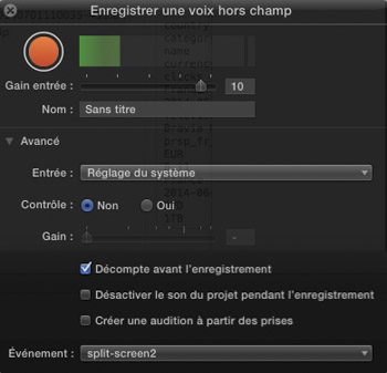

• Auditions automatiques
Auditions automatiques lors d'un Voice Over (commentaire)
• Décompte audio
Cela manquait ! Voilà qui est réparé.
