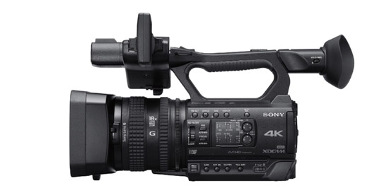

Sony propose pour l’arrivée du printemps une caméra compacte XDCAM à objectif non-interchangeable de presque 2,3 Kilos au complet, la PXW-Z150. La bête intègre du « 4K » (UHD). Si elle semble avoir pour vous un air de famille, c’est normal. En effet, la ressemblance est si frappante avec la NX100 sortie fin 2015 que c’est le logo 4K de la PXW-Z150 qui facilite la distinction. La caméra s’adresse à un public assez large, allant du reporter de films d’entreprise au documentariste, mais les possibilités Wi-Fi offrent le sésame requis pour un usage en "news".
Sony positionne la PXW-Z150 en 4K aux alentours de 4000 euros, alors que la NX100, qui se contente du FullHD, est disponible pour 2500 euros. En cherchant bien, cette dernière est même décrochable pour 2000 euros réel TTC chez certains revendeurs. La PXW-Z150 se situe entre le PXW-X70 et les PXW-X180 / X160. La logique du géant nippon est visiblement d’occuper tous les créneaux et toutes les gammes de prix pour étouffer la concurrence. Mais cette politique peut avoir son revers, celle de brouiller les pistes du consommateur, ne sachant plus quel modèle choisir. Dans un tout autre registre, GoPro en a fait les frais et resserre drastiquement une gamme devenue trop large : trop de choix peut tuer le choix.
