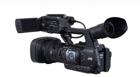

JVC lance deux nouveaux modèles de caméscopes ProHD série 6xx : le GY-HM660, premier caméscope à canal audio IFB (interruptible foldback) intégré, et le GY-HM620.
Le GY-HM660 – remplaçant le GY-HM650 – et le GY-HM620 - remplaçant le GY-HM600 – sont dotés de nouveaux capteurs CMOS à haute sensibilité et d’un écran LCD plus lumineux facilitant le visionnage en plein jour.
Les deux modèles embarquent trois nouveaux capteurs CMOS 12 bits avec une sensibilité améliorée à F13 (50Hz) offrant des performances supérieures en basse lumière. Un nouvel écran LCD 3.5 pouces ainsi qu’un viseur couleur LCOS 1.22 Mpx complètent avantageusement l’ensemble. L’optique Fujinon intégrée (zoom 23x et auto focus) propose une large plage de focales 29-667 mm (équivalent 35 mm), trois filtres ND ainsi que trois bagues (zoom, focus et iris).
GY-HM660
Le GY-HM660 va permettre aux journalistes sur le terrain de communiquer avec la régie via IFB (interruptible foldback)* tout en streamant live du contenu HD.
JVC a également ajouté le SMPTE 2022 afin d’augmenter encore la fiabilité du flux de streaming.
Le caméscope supporte aussi le RTMP, permettant une connexion directe à différentes plateformes CDN dont YouTube et Ustream et offrant une compatibilité avec la gamme d’outils de production et de streaming StreamStar commercialisée par JVC.
*La fonction IFB, qui désigne un flux audio streamé de la régie vers l’opérateur caméra (intercom), sera bientôt disponible grâce à une mise à jour firmware.
