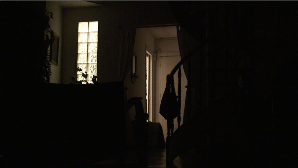

La sensibilité est annoncée à 5 lux au 1/25e (Sony joue l'honnêteté sur ce point), 0 lux en mode Nightshot. Le capteur 1/2,9 pouce procure une sensibilité moyenne : il faudra une torche pour sortir les images sombres de la pénombre !

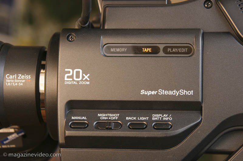

La bonne nouvelle : ici pas de molette "Cam Control" mais une "vraie" bague, par défaut assignée à la mise au point. D'une certaine façon, on retrouve là aussi l'esprit du HC7 avec une assignation possible de plusieurs fonctions : réglage de l'expo (manuelle), réglage EA (Expo auto), réglage WB (balance des blancs), vitesses d'obturation et - nouveauté - focales (qui n'existait pas sur le HC7 dépourvu de bague). Alternativement, la touche Manual en contrebas permet de passer du mode manuel à l'automatisme. Mieux : cette même touche manuelle, si on maintient la pression, donne un accès immédiat aux autres fonctions possibles via la bague. Cette sorte de "raccourci" permet de changer très rapidement de réglage, c'est bien vu ! A noter que cette même "Ring" permet de régler le volume en cours de lecture... Amusant.

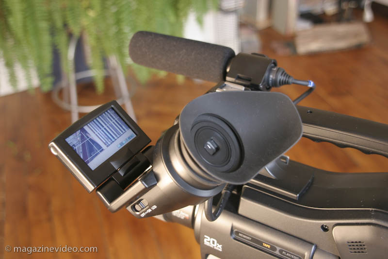

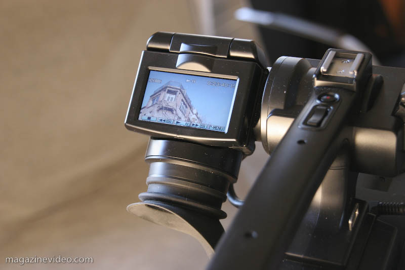

Le viseur-écran est un drôle de couple, plutôt déroutant au départ, car l'écran surplombe le viseur, et forme avec ce dernier un ensemble d'un seul tenant orientable presque en tous sens. Par rapport au caractère imposant de la caméra, on jurerait l'écran plus petit que celui d'un camescope standard : en fait, il n'en est rien, c'est bien un 2,7 pouce. Mais il reste proportionnellement petit et moyennement défini (211 kp). Heureusement, d'une part, il s'oriente en tous sens. D'autre part, le viseur 16:9 est assez confortable avec réglage dioptrique via une molette, et coiffé d'un large oeilleton. Toutefois, le moniteur intégré de 0,27'' est à la fois trop petit et insuffisamment défini (123 kp) pour autoriser une grande précision de mise au point. A noter qu'on peut désactiver l'écran et n'utiliser que le seul viseur. C'est bien vu. Egalement judicieux, la faculté de faire pivoter l'écran du côté de l'objectif, permettant ainsi de refermer le panneau avec l'écran ACL tourné vers l'extérieur. Pratique pour la relecture !

En mode Obt. lent Auto sur Arrêt, la luminosité du Sony HVR-HD1000 est moindre mais la dégradation est moins visible puisque la vitesse d'obturation n'est pas artificiellement abaissée. En effet, l'obturateur lent auto implique une vitesse au 1/25e, ce qui provoque un léger phénomène de saccade sur un sujet mobile ou le propre mouvement (optique ou physique) du camescope. Mais reconnaissons que ce dispositif a le mérite de dépanner.
Le Sony HVR-HD1000 bénéficie également du fameux Nightshot et du Color Slow Shutter, correspondant à l'exploitation de vitesses lentes d'obturation.

La touche Contrejour est présente sur le flanc, sans passer par le Menu. Le zébra à 2 positions (70 et 100) est aussi de la fête. Un gros manque : pas de réglage du Gain comme chez Panasonic ou JVC ou d'autres modèles de la gamme Sony pro.

Sur la poignée, le HD1000 dispose d'un second déclencheur start/stop et d'une seconde commande de zoom, autorisant des prises de vues spécifiques accroupi par exemple.
Cette longue poignée est un régal car elle offre des travellings beaucoup confortables et "coulés" auxquels ne pourrait prétendre un camescope classique sans poignée.
