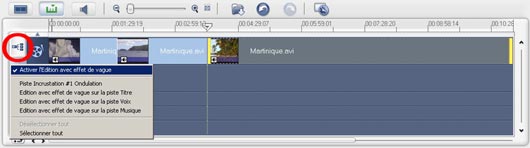

Ici rien de tout ça. Les icônes sont rares et facilement identifiables du premier coup d'œil. Seul petit reproche : pourquoi avoir dénommé Edition - avec effet de vague - l'icône qui se trouve en haut à gauche de la time-line ? Cet intitulé paraît abscons et peut induire en erreur. Car il ne s'agit ici nullement d'un quelconque effet spécial applicable à l'image mais simplement de la possibilité d'insérer un clip tout en déplaçant automatiquement les autres pistes (espaces vides compris) afin de conserver la synchronisation avec elles. Ces dernières sont liées ou déliées à volonté par activation de l'icône Chaîne (à gauche en début de chaque piste). Il eut mieux valu à mon avis donner à cet outil un nom plus explicite du genre : Synchronisation de pistes ou Déplacement combiné.

Sur la time-line elle-même, même rigueur spartiate. 3 icônes principales à gauche déterminent son mode d'affichage : Storyboard avec simple affichage sous forme de succession de vignettes (uniquement utilisable en mode Edition et Effet). Ici pas de piste audio, on travaille sur l'image en priorité et seule une petite icône "haut-parleur" indique la présence ou non de son dans le clip. L'application éventuelle de filtre(s) est également signalée de la même manière. Lorsqu'il s'agit de transition, c'est alors une mini vignette la symbolisant qui s'intercale entre les vignettes des clips. Pendant la lecture, une ligne verticale balaye la vignette sélectionnée, permettant ainsi de se repérer facilement. La deuxième icône Ligne de temps ouvre une time line classique, composée d'une piste Vidéo principale en haut, d'une piste Incrustation en dessous puis d'une piste Titre et enfin en bas de 2 pistes audio. Ces dernières sont dénommées piste Voix et piste Musique mais en pratique vous pouvez y placer absolument n'importe quel fichier audio, qu'il s'agisse du son des rushes, d'un commentaire fait en mode Voice over ou d'une musique quelconque. A noter que cet affichage étant indispensable au travail d'incrustation, de titrage et de son, il se sélectionne automatiquement à l'appel des fonctions correspondantes.
Videostudio
Par contre la troisième icône doit toujours être activée manuellement si besoin est. Elle donne en effet accès à la table de mixage audio, au graphique de spatialisation Surround et, nouveauté réclamée de longue date par les aficionados de VideoStudio, affiche désormais la forme d'onde audio. La gestion du volume se fait soit par le biais de la ligne élastique directement dans le segment audio sélectionné ou bien par le curseur linéaire du mixeur. Cette "table de mixage "est hélas encore par trop basique. Il n'est en effet pas possible de régler simultanément plusieurs pistes (par synchronisation de 2 curseurs par exemple) et elle n'offre aucun outil d'automatisation. Le travail de montage audio est encore ici le parent pauvre. Il est dommage que Ulead n'ait pas donné la possibilité, comme cela se pratique désormais dans bon nombre d'autres programmes, de combler ce déficit en ouvrant son logiciel aux plug-ins VST et DirectX afin d'avoir accès à des outils de mixage plus sophistiqués (et un plus grand nombre d'effets spéciaux audio).
