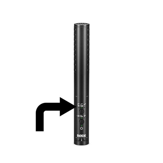

On dispose d'un très intéressant atténuateur (Pad) de -20 dB, ce qui peut s'avérer utile en cas de sons trop forts (orchestre, son d'une trompette de près ou simplement bouche trop près du micro...) ou de vent. Si on prévoit que ce cas de figure risque d'arriver, on peut enclencher par défaut cet atténuateur de - 20 dB qui n'affectera que le canal droit (comme on le voit sur le visuel ci-dessus) alors que le canal principal à gauche, restera au niveau choisi sur le potentiomètre. Le micro offre ainsi un précieux "canal de "secours" (safety Channel) plus faible, au cas où il y aurait du grabuge sur une portion de son. On "répare" ensuite au montage en reboostant la piste audio droite de -20 dB à 0 dB. Toutefois le fabricant déconseille de réutiliser ce canal de secours sur l'intégralité de votre enregistrement audio, car le boost de 20 dB au montage risque de produire du bruit. Il convient de l'utiliser seulement si des pics audio sont survenus accidentellement.
Plus gadget, et surtout piège si l'on se trompe, la faculté laissée par Rode de cumuler à la fois le safety Channel et une baisse globale de -20 dB. Méfiez-vous de ne pas sélectionner cette option qui abaisse tous les niveaux fortement.
Videomic NTG fréquence
On bénéficie aussi d'un filtre passe-haut classique des fréquences à 75 Hz et 150 Hz. Bien que le 150 Hz m'ait toujours semblé un peu gadget, le 75 Hz peut s'avérer utile si l'on a besoin de modifier la tonalité d'un son ou d'une voix par exemple. Un dispositif de boostage des hautes fréquences existe aussi en maintenant la pression sur le bouton durant 3 secondes.
Notez que si une diode verte s'allume en rouge à droite dans la zone des réglages des dB du Videomic, l'atténuateur de - 20 dB peut être enclenché.
