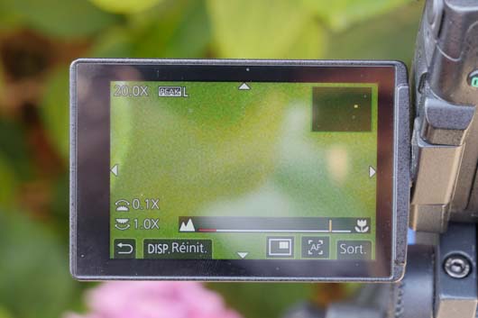

Grossissement 20x, Symbole batterie, L-Monochrome-D
Grossissement 20x La mise à jour en v2.3 améliore l'affichage de certains paramètres d'assistance visuelle cruciaux. Ainsi, déjà présente sur le GH5s, le grossissement (la loupe) s’amplifie justement de 6x à 20x (!). Rappelons que cette amplification s’avère très précieuse pour assurer la netteté d’un sujet en mode de mise au point manuelle. Elle vient en complément du Peaking, dont on peut régler l‘intensité et la couleur. |
Si un grossissement 6x suffit dans la plupart des cas, l’amplification à 20x peut devenir très utile, voire indispensable pour affiner une mise au point sur des sujets difficiles ou presque impossibles à mettre au point finement. Ce cas de figure se produit notamment lorsque l’ouverture est très grande alors qu’on est proche du sujet (cas lorsqu’on photographie / filme des fleurs ou des insectes) et, de façon plus générale, lorsque la profondeur de champ est très réduite. Cet affichage de l’amplification est aussi pratique en vidéo qu'en photo, et s'active en tournant la bague de mise au point manuelle puis en combinant les 2 molettes situées sur le dessus et arrière. Mais MAIS MAIS, après 10 secondes durant lesquelles la bague de mise au point n'est plus touchée, ou si l'on décide D'ENREGISTRER, l'affichage de la loupe disparaît. Elle ne réapparaît qu'en standby aussitôt la bague réactivée. Cela signifie qu'on perd cette assistance dès qu'on est en train d'enregistrer, c'est pour moi ce qui handicape toujours cette fonction. Panasonic pourrait imaginer de laisser le choix de conserver cette fonction en cours enregistrement, par exemple dans un PiP. En effet, le GH5 permet de choisir entre un agrandissement Full ou en PiP. On peut même régler sa durée de présence à l’écran avant qu’elle ne s’enlève toute seule (Long, Mid, Short). Personnellement, la position Mid convient à mon usage, c'est d'ailleurs celle proposée par défaut. |
Si l'assistance MF ne s'affiche pas en tournant la bague, allez dans le Menu Outils / MAP et choisissez une des 2 premières positions (Bague seule ou Bague avec Joystick) qui en comprend 4. Notez aussi l'affichage à l’écran du Live View Boost. |
