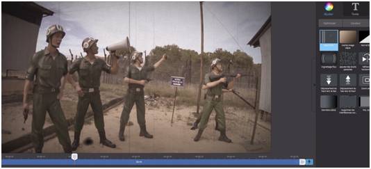

Parmi les arguments mis en avant par Magix pour justifier que Fastcut est adapté aux GoPro, il y a la fonction "Correction objectif". Celle-ci compense un phénomène bien connu sur les Gopro et consorts : la déformation des bords de l'image en raison d'un élargissement très important de l'angle de vue pouvant aller jusqu'à 120°, voire 170°. Magix recommande d'ailleurs de filmer avec un angle moyen (l'équivalent de Medium sur une GoPro).
Pour corriger l'objectif sur Fastcut, il suffit de déplacer un curseur qui permet de régler finement la correction de l'objectif. Précisons que la correction d’objectif s’effectue automatiquement par élimination des bords du cadre par recadrage. En sus, pour les Gopro spécifiquement, on peut exploiter des Presets (étroit, médium, large).
D’autres fonctions simples mais parfois indispensables avec des caméras type GoPro sont également présentes comme la rotation d’images à 180° et surtout la stabilisation. La stabilisation est toutefois proposée sans aucun réglage manuel possible et avec une certaine tendance à faire « gondoler » l’image…
