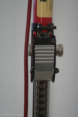

Je n’ai pas utilisé de classiques étais de maçonnerie, trop lourds et trop peu maniables pour cet usage particulier. J’ai plutôt recherché des modèles télescopiques légers et peu onéreux capables de constituer des supports véritablement multi-usage. Ceux que j’ai trouvés en magasin de bricolage sont originellement destinés à soutenir des panneaux de plâtre. Certains offrent une mise en tension par système à gâchette, identique à celui utilisé pour les pistolets à mastic. D'autres usent d'un système à crémaillère avec serrage par rotation du tube. J’ai opté pour ce dernier, qui s'avère beaucoup plus robuste, résistant et sûr grâce à un blocage de la crémaillère. Celui-ci peut supporter jusqu’à 60 kg de charge et existe en diverses dimensions. J’ai en privilégiés deux : un modèle long, idéal pour un serrage vertical sol-plafond, extensible de 160 à 280 cm, vendu par exemple chez Bricoachat où chez Outillage-btp à 30 euros.

L’étai télescopique s’avère peu encombrant, aussi bien au niveau du sol que plaqué contre un mur et peut s'installer partout sans clou ni vis, pour autant bien sûr que l’on puisse disposer de deux surfaces parallèles : plancher, carrelage, marche d’escalier faisant face à un plafond ou une poutre, un montant de porte, de fenêtre, d’ascenseur, etc. La bonne petite précaution à prendre avant de le placer est de fourrer ses patins en caoutchouc noir avec du tissu (ou de glisser par dessus de petits carrés de moquette) afin d'éviter de laisser des traces noires, particulièrement visibles sur un plafond blanc (ce qui ne plairait sûrement pas au beau-frère…). Pour le caler, il suffit d’étirer au maximum sa partie avec crémaillère jusqu’au plus proche de l’autre surface.
Il est très important ensuite de vérifier soigneusement sa bonne verticalité (garante de non-glissement), par exemple avec un petit niveau à bulle magnétique, tel ce mini modèle vendu 4,20 euros chez Leader-loisirs.com ou celui-ci chez Conrad.fr à 7,95 euros. Ensuite seulement on le serre vigoureusement par rotation du tube (les deux patins, eux, ne tournent plus à ce stade-là).

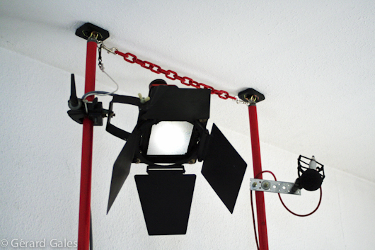

De manière à pouvoir y fixer dessus un peu de tout, j’ai souvent utilisé une bride à visser (modérément) pour mât d'antenne TV (vendue 5 à 8 euros en moyenne en magasin de bricolage), en y ajoutant une plaque métallique perforée capable de supporter les divers accessoires. Mais rien ne vaut une bonne vraie pince dédiée, que les pros connaissent bien sous la dénomination de « clamp », par exemple la célèbre Manfrotto Super Clamp 035 que l’on peut acquérir chez Thomann.de à 15,60 euros seulement. Celle-ci n'abîme pas le tube, se serre sans outil via un levier ergonomique et sa construction robuste lui permet d'assurer le maintien d'une assez lourde charge (15 kg).
Le grand danger de ce type de montage, c'est évidemment la chute. Afin de la prévenir, et lorsque je dispose d’un étai inutilisé, je le place à côté de celui supportant un élément lourd tel qu’un projecteur, afin qu’il fasse office de retenue en cas de chute du premier. Pour cela, je les relie l'un à l'autre de manière souple, en haut et en bas, avec une chaînette ou une cordelette bien visible (pour ne pas se prendre les pieds dedans) et des mousquetons rapides. Si l’étai chargé vient à lâcher, il sera alors automatiquement retenu par l’autre étai de sécurité via les chaînettes.
