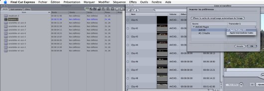

La simplicité de gestion de l'AVCHD est comparable à celle de FCP 6.0.1 ou d'iMovie 7. Les images brutes en AVCHD sont converties à l'aide du codec AIC (Apple Intermediate Codec) habituel à Apple. Le ProRes 422 n'est pas inclus d'origine mais le plug-in apparaît malgré tout si Final Cut Pro 6.0.2 est déjà installé sur la même machine. C'est bon à savoir ! Attention, le poids des fichiers convertis est multiplié par x5 à x10 selon le codec… De gros disques durs sont donc requis. Rappelons que l'AVCHD sur Mac requiert un Mac Intel même si Final Cut Express fonctionne avec les processeurs PowerPC pour la plupart des autres fonctions. A l'instar de plusieurs logiciels rivaux, l'édition directe des séquences AVCHD en natif n'est pas possible.
Final Cut Express 4 lister et transférer
inal Cut Express AVCHD
final Cut Express4
Pour gérer un signal AVCHD, connectez votre caméra et lancez juste la fenêtre "Lister et transférer". Vos différents clips s'affichent à la manière d'une liste (d'où le nom de la fonction). Vous pouvez importer également des fichiers AVCHD stockés sur votre DD du moment que la structure des fichiers n'a pas été modifiée. Une fois les fichiers convertis, on peut les repérer assez aisément grâce à un rond bleu. L'affichage de l'ensemble des plans peut être désactivé en éjectant le volume (ce n'est pas évident au premier abord).

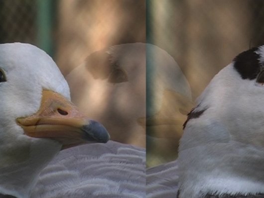

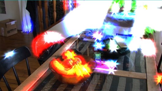

Effets et filtres FXPlug
On dispose de 50 nouveaux filtres et effets FX d'une architecture identique à celle de Final Cut Studio. Vous en retrouverez certains ci-dessous. En outre, quelques centaines d'autres effets FX sont disponibles auprès des développeurs FxPlug.
