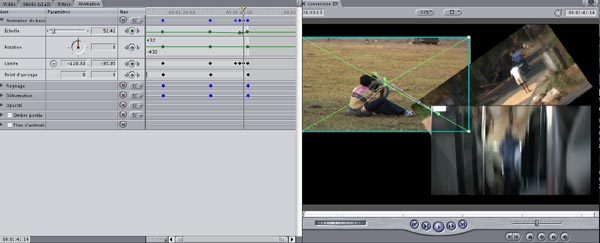

A présent, les images clés peuvent être ajoutées, modifiées ou supprimées depuis les onglets Filtre et Animation du Viewer (Visualiseur).

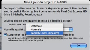

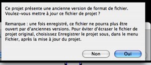

Si vous ouvrez un projet créé avec une version antérieure, le logiciel vous invite à modifier la qualité de mise à l’échelle. Inconvénient, il vous faut détruire les anciens fichiers de rendus (même si on vous laisse le choix de cette option) pour ne pas risquer d'obtenir des fichiers de qualité différente. Or le recalcul des rendus prend un certain temps sur les longs projets. Avantage en revanche, des algorithmes avec de meilleurs effets d’animation que ceux des précédentes versions de FCE HD.

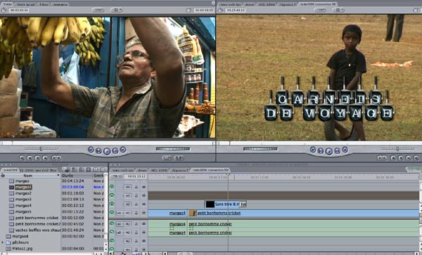

Productivité : FCE comprend le module Dynamic RT qui permet aux utilisateurs de visualiser plusieurs pistes vidéo HDV en temps réel. Le montage s’en trouve accéléré en éliminant le recours au Rendu des séquences, et du coup, il devient inutile de répéter l'opération pour chaque modification.
Couleurs : Meilleure combinaison colorimétrique d'éléments SD et HD dans une même séquence, grâce à une conversion automatique qu'effectue Final Cut Express.
Adaptabilité : Possibilité de limiter le débit en temps réel. Une solution pratique si le disque de travail a un faible débit de données comme c'est le cas avec certains ordinateurs Powerbook et les lecteurs Firewire portables.
Montage : Lorsqu'on a créé un trou sur la Timeline, on peut notamment le remplir avec une amorce noire".

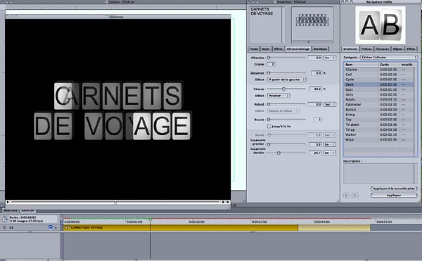

Au total, pour cette nouvelle version, on dénombre pas moins de 60 nouveaux effets de texte prédéfinis (et personnalisables), 15 nouvelles textures et 70 nouveaux objets animés. Cette version 2.1 anime toujours vos textes, mais offre de nouvelles polices animées vectorielles LiveFonts, qui peuvent être redimensionnées pour s’adapter à la HD (par exemple HDV 1080i 50, HDV 1080i 59.97 et HDV 720p 29.97). On recense de très beaux objets et textures animés étonnants comme l'effet "Deck" ici montré parmi 21 effets nouveaux, rassemblés dans la catégorie "Edition Collector". Visionnez notre vidéo pour en avoir un bref aperçu.
Mieux : entre FCE et Livetype, les " allers-retours " sont possibles dans les deux sens. On peut par exemple créer un projet de titre avec Livetype, s’épargner le Rendu du fichier, puis l’importer directement sous FCE (via Importer ou depuis le Finder) en plaçant le projet en attente dans le Navigateur : il se comportera alors comme un plan une fois posé sur la TimeLine (le rendu s’effectuera à cette occasion). On peut même utiliser Livetype pour des menus d’animation complexes ou pour des graphismes animés à placer dans les zones de dépôt… du petit iDVD !

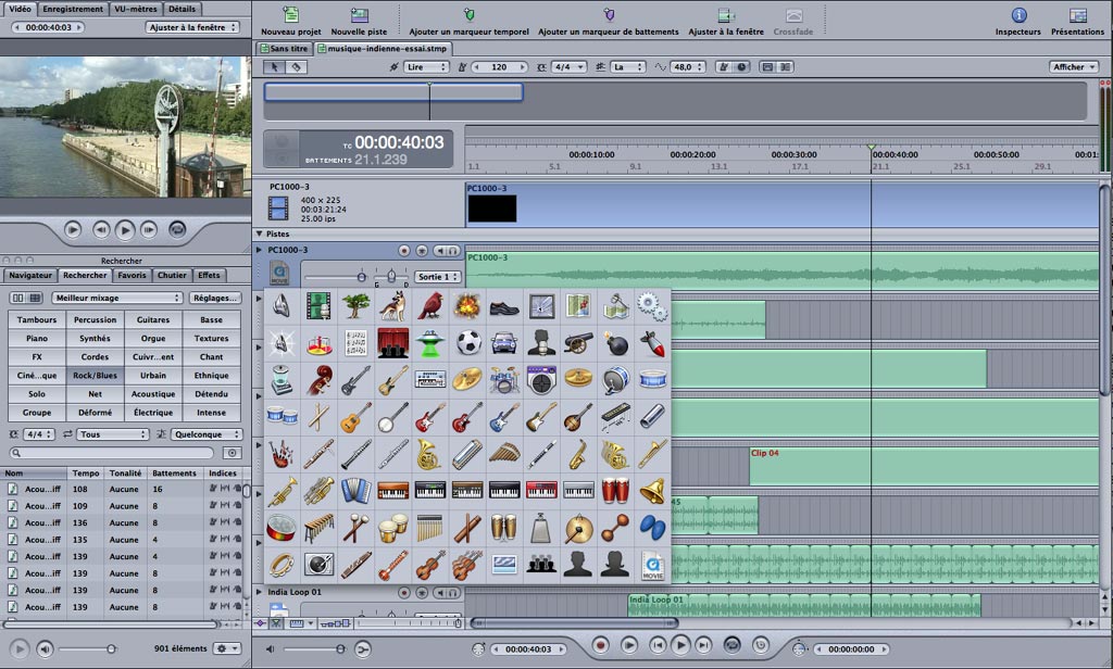

SoundTrack est la version 1.5 du logiciel audio d'Apple. Elle bénéficie de 4000 boucles d’instruments et d'effets sonores libres de droits. Le mixage, enregistrement et traitement audio sont améliorés (enregistrement multipistes, effets en temps réel). Le logiciel prend également en charge un plus grand nombre de formats et fréquences audio.
