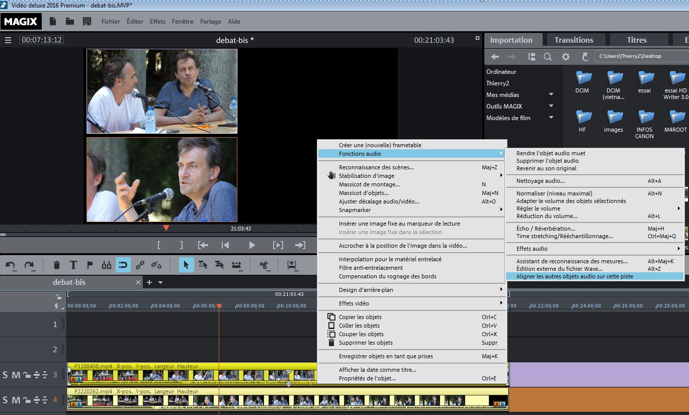

La procédure pour accéder au Multicam n'est pas très compliquée, mais diffère un peu de celle des autres logiciels, en ce sens elle peut paraître moins intuitive.
Ici chez Magix, il faut placer ses séquences sur la time-line en pistes 3 et 4 (ou 3, 4 et suivantes selon le nombre de caméras) en laissant impérativement les pistes 1 et 2 libres, car ce sont elles qui accueilleront la vidéo et l'audio du montage Multicam. Placez sur la time-line chaque séquence l'une après l’autre, pas en même temps, sinon les séquences se placeront toutes sur la même piste, et le montage multicam sera impossible.
Une fois les pistes 1 et 2 laissées libres, sélectionnez vos séquences, et enclenchez le mode Multicam depuis le Menu Editer / Multicam ou depuis le petit logo Multicam situé au-dessus, à droite de la time-line. Jusque-là, rien de spécial. Le mode Multicam s'affiche alors avec les vignettes (ou plus) de votre montage multicaméra. Mais vos séquences ne sont pas encore alignées...
VDL aligner
Pour aligner vos séquences, la fonction magique est à chercher du côté du clic droit sur un séquence en sélectionnant Fonctions audio puis aligner les autres objets audio sur cette piste. La reconnaissance audio et immédiate et marche parfaitement à l'image près. C'en est même stupéfiant de précision....
La notice précise qu'avec un clap préalablement enregistré par les caméras, c'est mieux mais même sans clap, le logiciel reconnaît l'audio de plusieurs enregistrements qui ont été filmés en même temps.

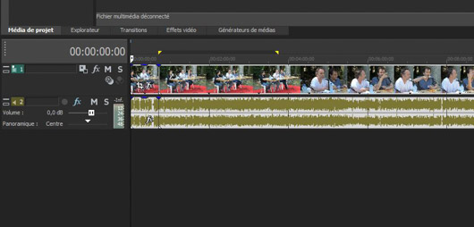

Dans les Préférences, il est possible de modifier des paramètres mais ils ne sont pas fondamentalement très utiles comme la faculté de désactiver les noms et numéros de prises ou les changements de couleurs lors du passage d'une source à l'autre.
préférences
Si l'on souhaite revenir sur une coupe déjà faite, on peut changer très facilement la source en se positionnant sur la plage désirée, puis depuis le Menu contextuel "Prise" obtenu d'un clic droit.
On peut aussi ajouter des fondus enchaînés avec la touche Control au moment de la coupe.
multicam
Les Points forts
-les raccourcis clavier personnalisés
-grande simplicité pour modifier une alternance après coup
Les Points faibles
-synchronisme par l’audio impossible
-configuration d'affichage minimum en 4 caméras obligatoirement (si 2 caméras seulement, les 2 autres restent noires)
-pas d'écran direct du résultat.
Ca se discute
-la mauvaise lisibilité du détail de la piste Multicam dans la barre temporelle.
