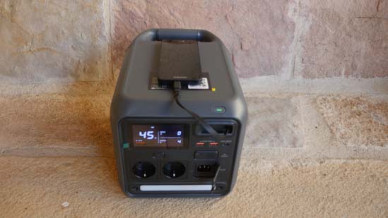

Le dessus de la station Power 1000 - plat et sans aucun bouton - peut servir de support pour poser une tablette, un mobile, un boîtier photo, voire tout autre objet.

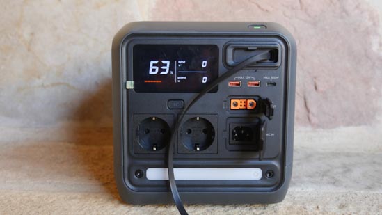

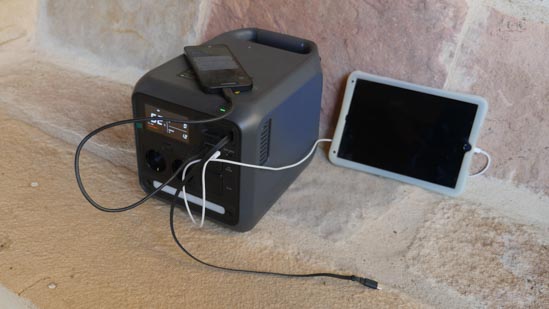

La connectique est aussi complète que sur le Power 1000 standard : un port USB-C est présent en sus du câble rétractable USB-C ainsi que ports 2 USB-A (max 12W), toujours en vigueur pour de nombreuses liaisons (un iPad Apple d'ancienne génération par exemple). On apprécie aussi l'unique port SDC qui permet de recharger un chargeur pour voiture ou un panneau solaire de DJI en entrée (max 400W) ou en sortie (max 300W). De façon plus classique, la connectique arbore aussi 2 prises AC en Sortie et 1 prise AC en Entrée.
Attention certains câbles sont optionnels, hormis bien sûr le câble d'alimentation CA (DJI Power) ou le câble USB-C rétractable de 100W qui est solidaire de la batterie, évitant tout risque de le perdre. Rappelons que le port USB-C du Power 1000 Mini se destine à la recharge de smartphones, d'appareils photo-vidéo, de caméras ou d'ordinateurs portables, à concurrence de 100W maxi en entrée.

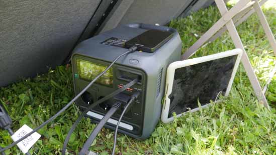

L'afficheur lumineux est bien visible. Toutes les prises et l'afficheur sont concentrés sur la face avant, rien à chercher derrière ni sur les côtés, c'est parfait si l'on cale la station portable dans un lieu d'où elle ne bougera pas.

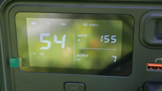

Un gros pourcentage de charge s'affiche sur l'écran. Les indications de puissance en entrée et en sortie sont, elles aussi, bien utiles. Notez qu'il n'est pas impossible de recharger un appareil, tout en rechargeant la station.
Le bruit est si minime que vous oublierez bien vite la présence de la station. A titre de comparaison, DJI précise que c'est plus calme que la plupart des réfrigérateurs. A noter que lorsqu'on allume / éteint la station, on retrouve les petites sonorités des bips des drones DJI.

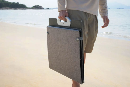

Les panneaux totalisent une charge maximale de 200W. Ils résistent à l'eau et à la poussière (norme IP67) et ils peuvent fonctionner entre -10° et +60°C ! Repliés, les panneaux se transportent assez facilement au moyen d'une large poignée, comme on tiendrait un grand attaché-case. Extérieurement, ils sont protégés par une matière en toile.

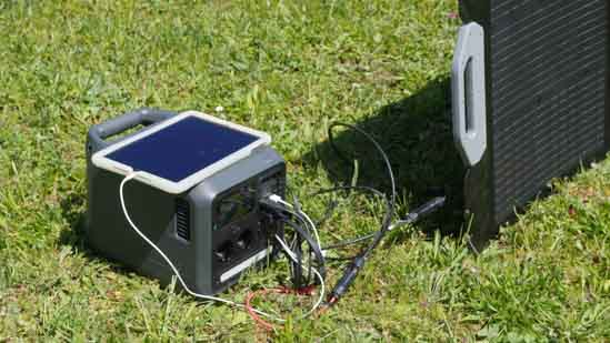

J'ai essayé cette recharge solaire. J'ai tenté une recharge par un soleil éclatant d'après-mdii. L’utilisation de la configuration solaire est très intuitive. Vous dépliez le panneau solaire, vous branchez les câbles, et la charge commence !
Selon la puissance délivrée par l'éclat du soleil et malgré une inclinaison optimale, la recharge peut s'avérer très lente. Mais ça recharge efficacement ! Les panneaux solaires tiennent bien debout avec un vent modéré (pas par vent fort).

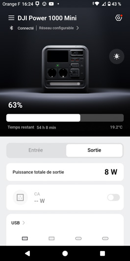

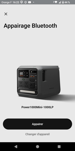

Comme chez certains concurrents (Ecoflow...), on notera l’existence de l'application DJI Home qui permet de monitorer la station sans être nécessairement tout à côté. Elle n'est pas indispensable dans la mesure où les commandes principales sont accessibles depuis la station. Cependant, certaines fonctionnalités comme le réglage de la limite de décharge / recharge sont paramétrables seulement via cette application. Toutefois, des concurrents de DJI -  - possède aussi leur application.
